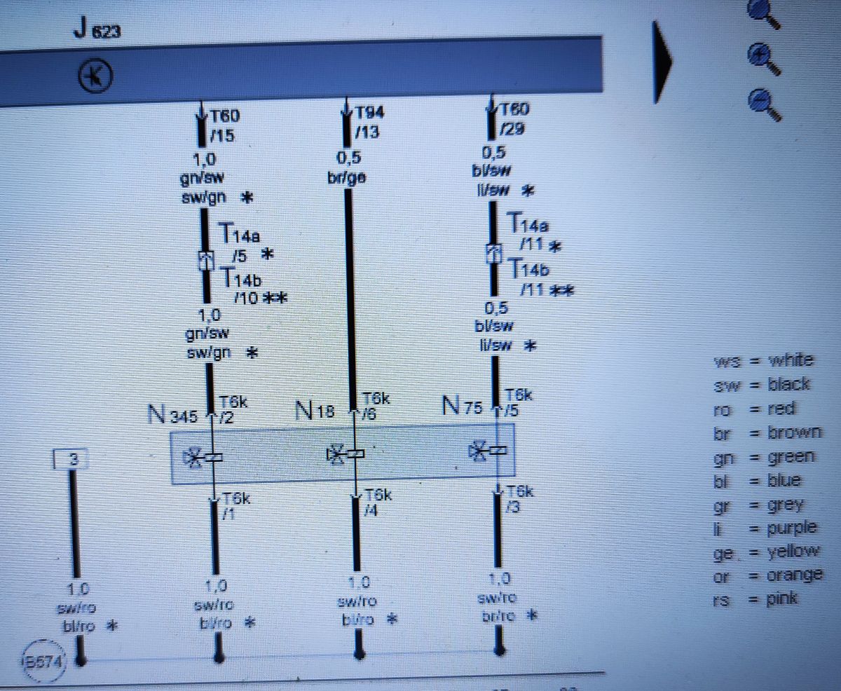

    Witam. Mam problem z passat b6 1.9tdi (BKC) 2005r. Wyskakuje błąd P0299(Niskie ciśnienie doładowia)Auto jedzie bardzo płynnie lecz nie ma mocy jakby turbo sie wcale nie załączało ale je słychać że działa. Gruszkę sprawdzałem, działa. Ciśnienie podaje dobre, wszystkie węże są całe. Czekam do soboty aż będę miał możliwość podłączyć pod vcds. Ma ktoś pomysł co jeszcze mogę sprawdzić? I 2 pytanko w tym silniku niby n75 nie wiem jak to nazwać "zintegrowany" N75, N18, N239 i N345 w 1. Ale nie mogę nigdzie nawet go znaleźć żeby kupić, tak w tych silnikach jest czy o co tu chodzi?

    Według schematu n75, n18 i n345 jest jakby zintegrowany. Wszystkie te zawory łączy 6-cio pinowa kostka.

    Jakby ktoś też miał taki problem to napisze co było u mnie. Powodem był ukręcony wirnik od strony wydechu, od strony rury brak luzu(może minimalny ) i kręcił się normalnie.
