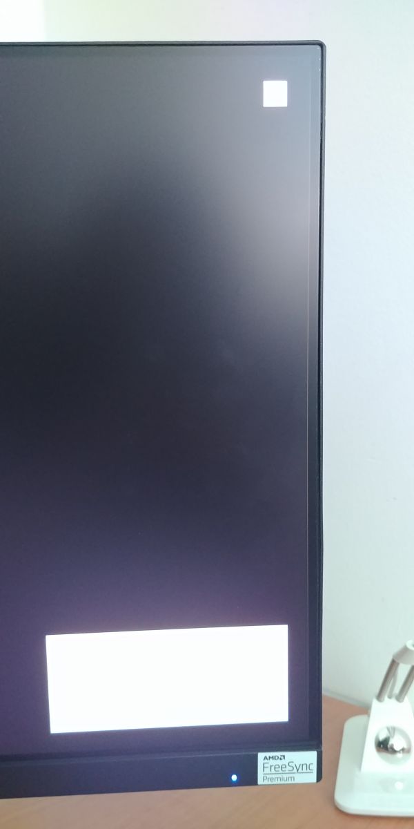

  • Otóż ostatnio pojawiła mi się taka kreska coś ala linia przerywana na monitorze (model Iiyama G2470HSU) i chciałbym wiedzieć z czym tutaj może być problem. Ogólnie wydaje mi się że zmienia ona czasami kolor z czarnego na żółty. Z góry dziękuje za odpowiedź.

    Daj wieksze foto całości ekranu.
    Chodzi o tę pionowa linię
    Monitor Iiyama G2470HSU: Pojawiła się przerywana linia, zmieniająca kolor z czarnego na żółty
    Stało sie samo czy po jakiś ustawieniach w menu ( FPS, Sport, Strategy, ....)
    Po wszystkich wej.:hdmi, Disp.Port,USB masz to samo?

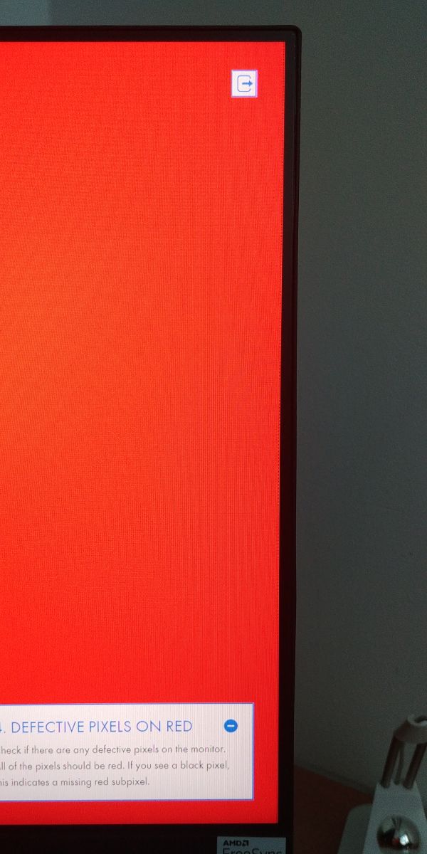

    Tak chodzi o tą pionową kreskę, nie jestem w stanie określić jak to się stało, dosłownie wszedłem w ustawienia monitora dałem go na reset do ustawień fabrycznych i boom pojawiła mi się taka żółta kreska, aktualnie straciła trochę chyba tej żółci bo jest mnie widoczna na tle innych kolorów. Natomiast jak się patrzy pod kontem na nią to praktycznie znika. idk.

    To foto. z lewej wskazuje na matrycę :cry:
    Poczytaj Link
    - uzyj programu zalecanego i zobacz jaka matryca

    Kurcze to szkoda, jeszcze myślałem że to może być taśma matrycy czy coś. Zobacze jeszcze jak na innych kablach to wygląda. Jak nie zadziała ani to ani to. to chyba zostawie tak jak jest bo aż tak nie przeszkadze szczególnie teraz kiedy nie jest całkowicie żółta i zlewa się z tłem najczęściej.
