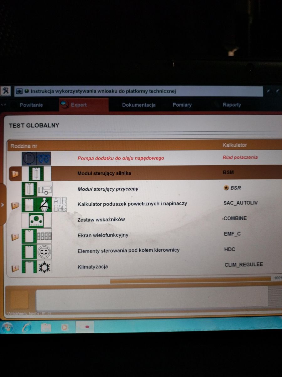

    W korku paliwa są oba magnesy i są sprawne ( przyciągają - przykładałem wkrętak ). Rozebrałem tylne nadkole i dobrałem się do czujnika korka wlewu paliwa ( oporność z magnesem ok 680 omów ). Po przyłożeniu multimetru do kostki od owego czujnika " na przejście " przy odkręconym korku miernik piszczy, przy zakręconym nie nie - czujnik wydaje się być sprawny. Ogólnie chciałbym zobaczyć czy komputer widzi gdy korek paliwa jest zakręcony lub odkręcony, wiem że jest taka funkcja martwi mnie to jednak że po podpięciu diagboxa nie widzi moduły Peugeot 307 1.6 HDI 2007 r. - Auto czasem gaśnie i po chwili odpala
    To nie właśnie w module domieszkowania idzi sprawdzić czy owy korek jest zamknięty czy otwarty ? Szukałem wszędzie, w silniku w bsi i nie mogę znaleźć
    Dodam że czynnika do fapa jest jeszcze ponad 2000 ml.
    Sprawdzałem wiązkę pod kanapą wszystko jest ok. Napięcie dochodzące do czujnika korka wlewu ponad 12 V. Na ten moment rozkładam ręce, auto gaśnie, po kilku próbach odpalenia w końcu odpala.
