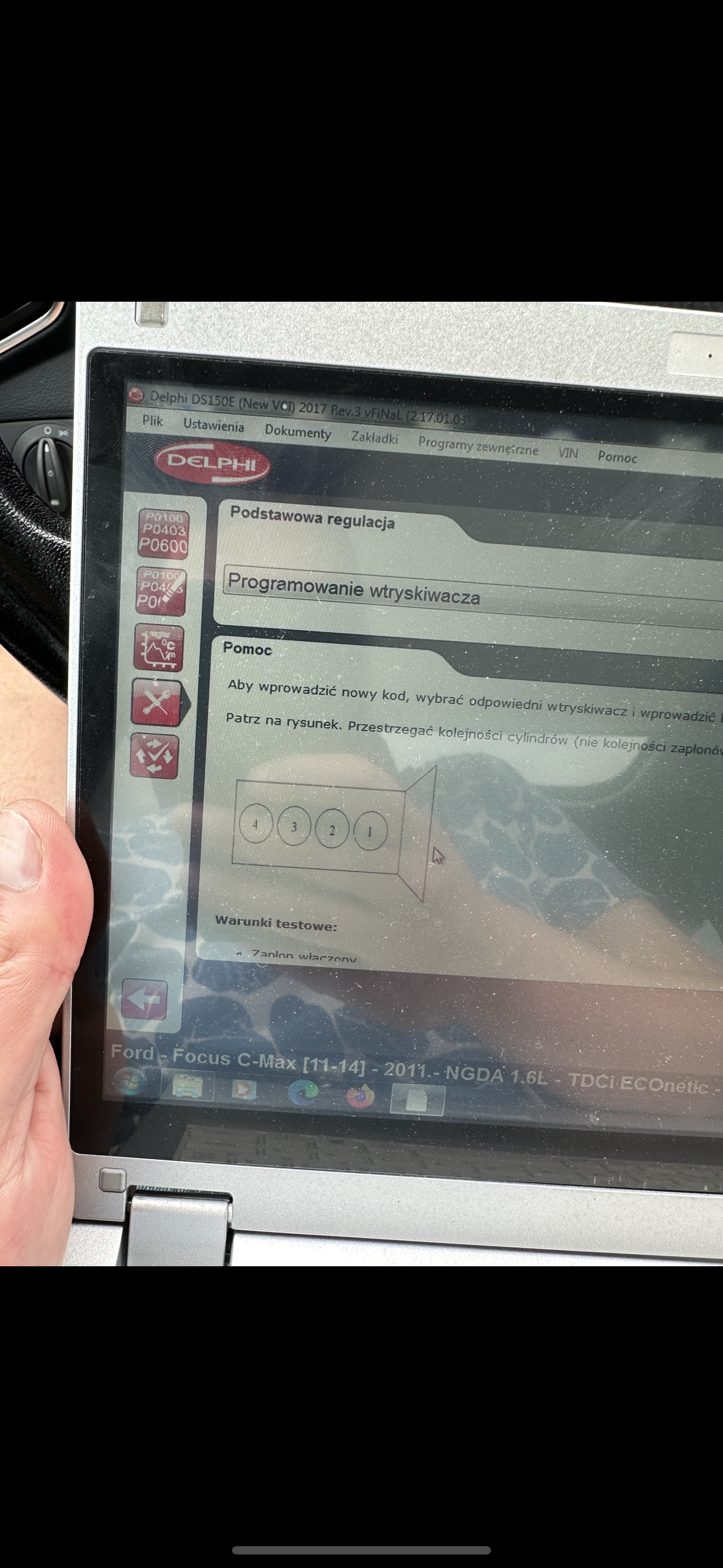

    Witam mam forda cmaxa z tym samym silnikiem, mam identyczny problem po zakodowaniu delphim klekocze jak stary diesel. Moje pytanie Ford Focus mk3 1.6 diesel 2011 - jak zakodować wtryskiwacz na pierwszym cylindrze? o kolejność cylindrów bo w delphim pokazuje 1 cylinder od prawej strony.
  • #6 20649026
    milejow
    Pierwszy od skrzyni jak to w żabojadach
  • #8 20649126
    Kestner88
    Poziom 4  
    Dziękuje wszystkim za zainteresowanie, zakodowałem tak jak pokazuje program czyli 1 cylinder jest od skrzyni biegów. Po zakodowaniu zresetowałem adaptacje korekcyjna wtrysków po tym silnik zaczął klekotał jak stary diesel rozumiem ze muszę zrobić teraz adaptacje na 3 i 4 biegu ?

    Witam, odgrzeje trochę temat, Focus MK3 2012r 1.6 TDCI 115KM- jak liczymy tłoki od rozrządu czy od skrzyni, Forscan pokazuje od rozrządu czy tak jak Delphi od skrzyni ?????., z góry dzięki za odpowiedź.

    Kestner88
    Poziom 4  
    Powiem tak, kupiłem
    Nowe wtryski i kodowałem tak
    Jak pokazywał forscan jest ok ale z ciekawości zakodowałem tak jak pokazuje delphi zero różnicy. Wszystkie adaptacje przebiegły prawidłowo i nie wywalało błędu o złym kodzie wtryskiwacza.
