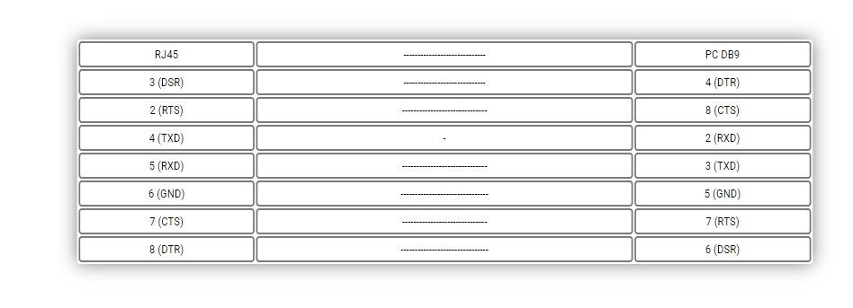

    Poproszę o schemat kabelka RJ45/RS232 do programowania w/w przemiennika.
    Pozdrawiam Doro...
    #2 20258032
    DiZMar
    Powinien pasować ten
    ATV31HU30N4: Schemat kabelka RJ45/RS232 do programowania przemiennika - pytanie Doro
    W załączniku instrukcja

    100%? Jakiś prosty program do kopiowania, edycji?

    Jeżeli nie wypróbujesz to nie przekonasz się.
    To szukasz kabelka a nie masz programu? Coś jakby dostać klucz do kół samochodowych i jeszcze poprosić o samochód.

    Tak, szukam jednego i drugiego, najlepiej żeby był free. Powinienem to inaczej napisać w pierwszym poście - mea culpa.
