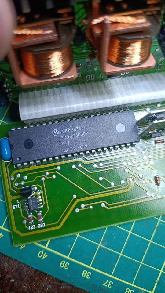

    Siemanko. Kojarzy może ktoś ten układ? Siedzi w przekaźniku kierunkowskazów od Mercedesa R129 Brabus. Wujek google nic nie mówi. Problem z tym przekaźnikiem jest taki, że jedna lewe kierunki zamiast migać swiecą reszta działa ok. Przemierzyłem wszystkie elementy pasywne i tranzystory i wszystko ok. Teraz sklaniam się ku scalakom i zastanawia mnie co to za układ.Proszę o pomoc. Pozdrawiam
    Mikroprocesor z odpowiednim wsadem.

    Pawlo14
    Czy jest to może Z80?

    Gerri
    Spec od Mercedesów
    Przecież przekaźnik jest raczej ten sam na lewą i prawą stronę. Tak więc jak jedna działa dobrze, a druga źle to szukaj usterki w instalacji - a nie w przekaźniku.

    Pawlo14
    Tak ale nie napisałem najważniejszej rzeczy, że został podstawiony na próbę taki sam i wszystko działało także raczej przekaźnik

    Gerri
    Spec od Mercedesów
    No dobra - wybaczam. Jakaś prozaiczna przyczyna musi być. Weź może na początek porównaj pobór prądu przez lewą i prawą "gałąź" lampek migaczy w aucie. Różnica raczej musi być skoro jest odmienne działanie dla lewej i prawej strony. Może ten podstawiony przekaźnik ma większą tolerancję na tą różnicę właśnie. Sprawa kolejna: wyczyść styki stycznika/przekaźnika odpowiedzialnego za uruchamianie migaczy. Jeżeli będą zanieczyszczone może dochodzić do spadku prądu poniżej granicy wyczuwalnej przez moduł jako spalona żarówka. Szukanie usterki w pokazanej "kości" to chyba na tym etapie lekki przerost formy nad treścią...

    gumisie
    Więc w czym problem?
    Wstaw odpowiedni przekaźnik i powinno być "Ok".

    Pawlo14
    Tak jak napisałem został podstawiony taki sam przekaźnik czyli moduł ale na próbę a ten chciałbym naprawić.Jezeli chodzi o sprawdzenie w aucie to nie mam takiej możliwości obecnie.
