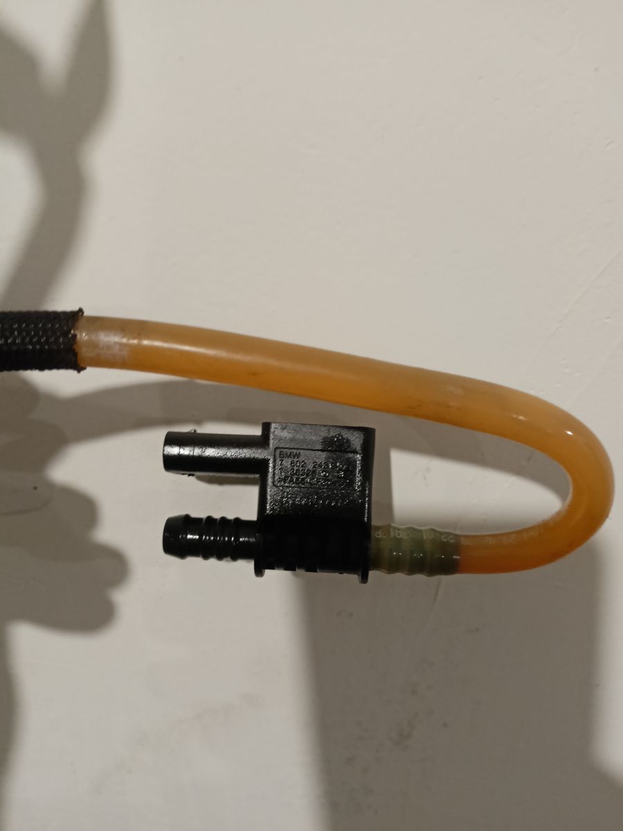

    piotrekwoj1
    Witam czy ktoś mi jest w stanie podpowiedzieć gdzie w tym silniku jest czujnik ciśnienia wstępnego lub w jaki sposób jest ono mierzone. Mam błąd 0042BDA wegług Autela regulacja ciśnienia wstępnego tłoczenia paliwa. Błąd pojawia się po odpaleniu. Ciśnienie wstępne jest 3,6 bara według testów i nigdy nie spada poniżej tej wartości. Auto odpala bez problemu, opiłków nigdzie nie ma.

    Witam czy ktoś jest w stanie potwierdzić lub np. zmierzyć napięcie na czujniku ciśnienia na listwie na przewodzie sygnałowym tylko na włączonym zapłonie. Wyczytałem pewną teorię że na włączony zapłonie powinno być tam od 0,5V i w górę, jeżeli będzie tam poniżej 0,5V to ECU nie pozwoli uruchomić auta tak w skrócie mówiąc. Nie do końca chce mi się w to wierzyć dlatego pytam.
    Autualizacja:
    Nie nie musi być 0,5V, ja mam 0,3V i odpala od strzała.
    Znalazłem w aucie ten czujnik tak wygląda gdyby ktoś szukał
    BMW E87 N47 - Lokalizacja czujnika ciśnienia wstępnego i błąd 0042BDA: regulacja ciśnienia
    Oczywiście jest w bardzo atrakcyjnym miejscu do wymiany 😉
    Wymienię i zobaczymy. Dodatkowo zajrzałem z ciekawości do zbiornika i okazało się że jak i w pompie i w zbiorniku jest glut ciężki do zidentyfikowania.

    piotrekwoj1
    Czujnik wymieniony błędów brak.
