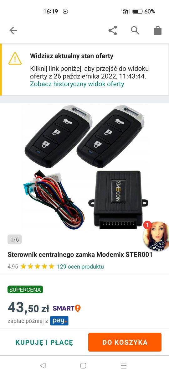

    Witam panowie, mam problem z centralnym zamkiem, kupiłem uniwersalny z możliwością podłączenia domykania szyb i otwierania bagażnika.
    Podłączenie centralnege zamka w Oplu Signum.
    Nie mogę w aucie Opel Signum 2003r namierzyć przewodów do podłączenia przy zamku w drzwiach kierowcy, znalazłem zamykanie i zamykanie z ryglowaniem, otwierania nie mogę znaleźć czy ktoś podpowie?
    Sterowanie otwieraniem jest zrealizowane na tym samym przewodzie, co zamykanie - tylko nie "czysta masa" lecz podaj masę przez opornik 470Ω
    Zazwyczaj czerwono-żółty przewód, wychodzący z zamka drzwi kierowcy.
    zamknij z ryglem (safe lock) - masa
    otwórz - masa przez opornik 470Ω
