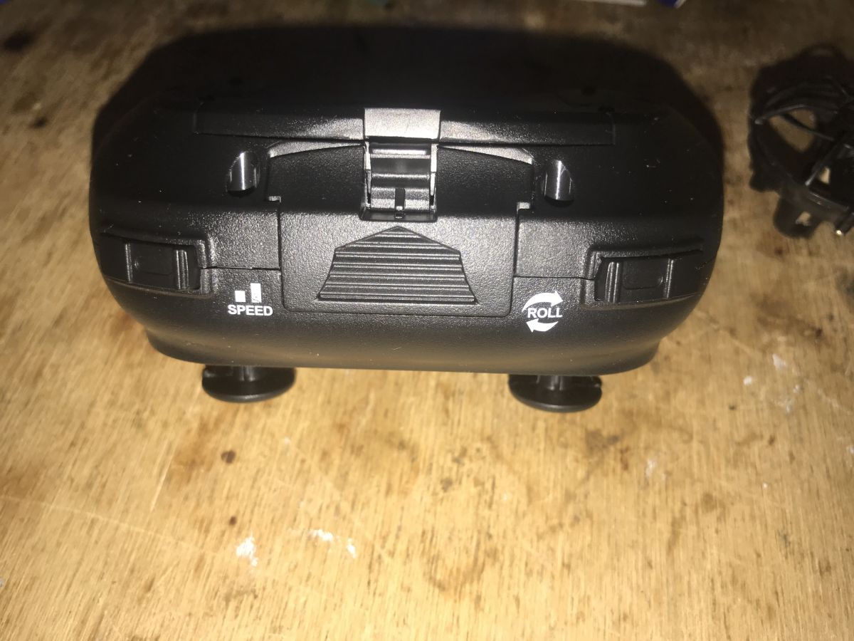

    Dodatkowe przyciski na pilocie (roll, czyli przewrotka oraz dwa tryby szybkości):
    Dron za stówę z Chin? Czy się do czegoś nadaje? Eachine E008 Mini
    Oprócz tego standardowo - jest przycisk on/off, przycisk lądowania/startowania i dwie gałki analogowe. Rotacja prawo-lewo, wznoszenie/opadanie oraz roll.

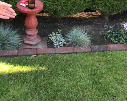

    Gif pokazuje efekt przycisku 'roll', czyli przewrotka:
    Dron reaguje na przeszkody (odradzam takie zabawy, nie należy pchać palców do wirników, a tym bardziej przy większych dronach, dla zasady):

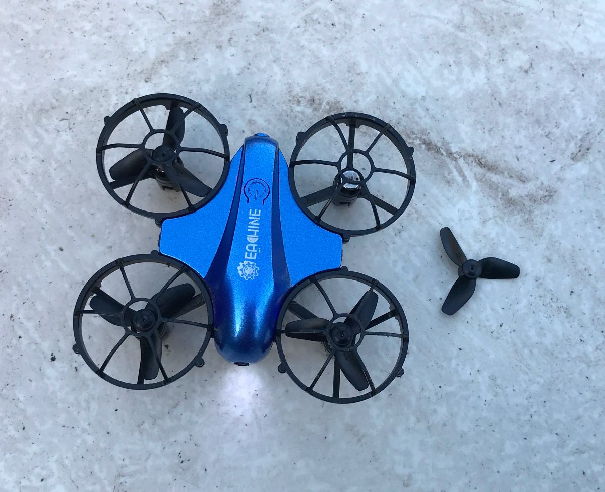

    Popularna usterka
    Trochę tym dronem polatałem, w różnych miejscach na dworze, jak i w mieszkaniu. Skrzydełka się ani razu nie złamały, ale kilka razy spadały z rotoru:
    Aby to naprawić, trzeba odkręcić trzy małe śrubki, zdjąć ochronkę śmigła i po prostu nasadzić go na rotor
    Potem śmigiełko od nowa się trzyma, jeszcze nie ruszałem wcale tych zapasowych.

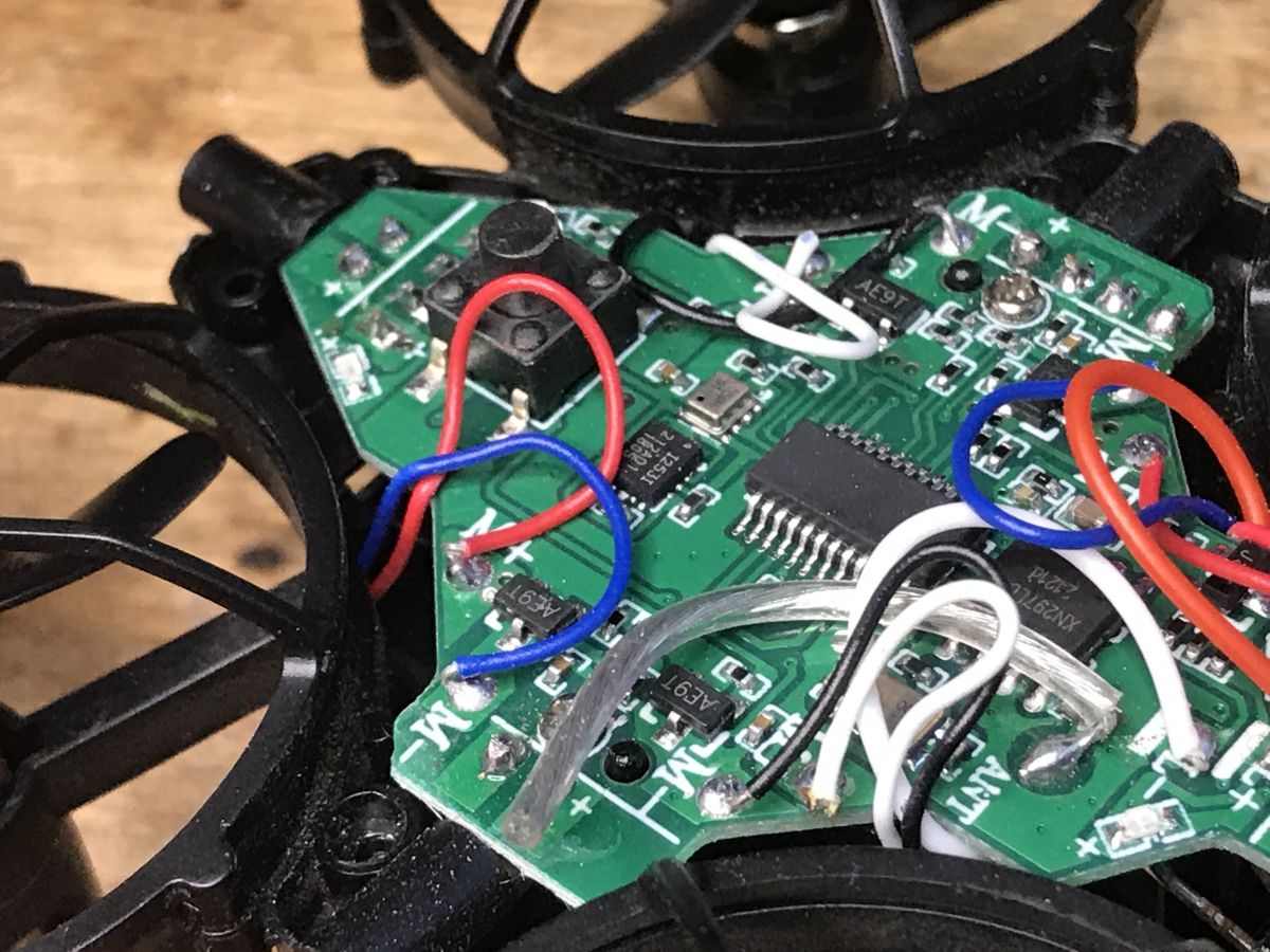

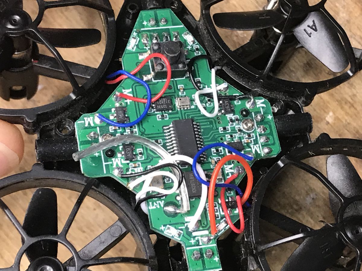

    Niby zaglądanie do środka miało być jako osobny temat, ale myślę, że pozwolę sobie na ten mały spoiler. Sam jestem ciekawy...
    Zdjęcie pokrywy wymaga odkręcenia trzech śrubek oraz ochronek wirników (one trzymają zaczepy od pokrywy), można je też delikatnie tymczasowo odgiąć.
    W środku widzę niepodpisany układ oraz transceiver xn297lbw :
    Dron za stówę z Chin? Czy się do czegoś nadaje? Eachine E008 Mini Dron za stówę z Chin? Czy się do czegoś nadaje? Eachine E008 Mini Dron za stówę z Chin? Czy się do czegoś nadaje? Eachine E008 Mini Dron za stówę z Chin? Czy się do czegoś nadaje? Eachine E008 Mini
    Niestety mam wrażenie, że wyjęcie płyty głównej wymaga odlutowania 4 sensorów, gdyż są one w tych plastikowych "rurkach". Czy sądzicie, że na spodzie płyty głównej siedzi jeszcze coś np. w małej obudowie QFN? Chyba jednak nie... choć nie miałem czasu prześledzać ścieżek.
    Cztery AE9T, jeden per wirnik... to coś w obudowie SO to pewnie MCU.
    Widzę popularne FETy... https://www.elektroda.pl/rtvforum/topic2099000.html
    Transceiver:
    Chyba ciężko byłoby tu coś pokombinować. Musiałbym zobaczyć, ile waży ten układ w SO i ten transceiver i ile udźwigu ma sam dron. Teoretycznie może by się dało je wywalić i jakiś malutki moduł np. z ESP dać? Tylko oprogramowanie tego to byłaby duża zabawa, nie wiem na ile są gotowe rozwiązania.
