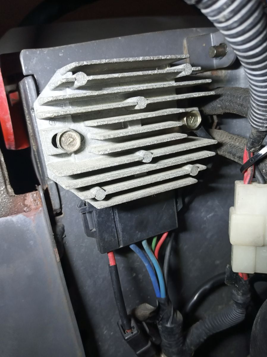

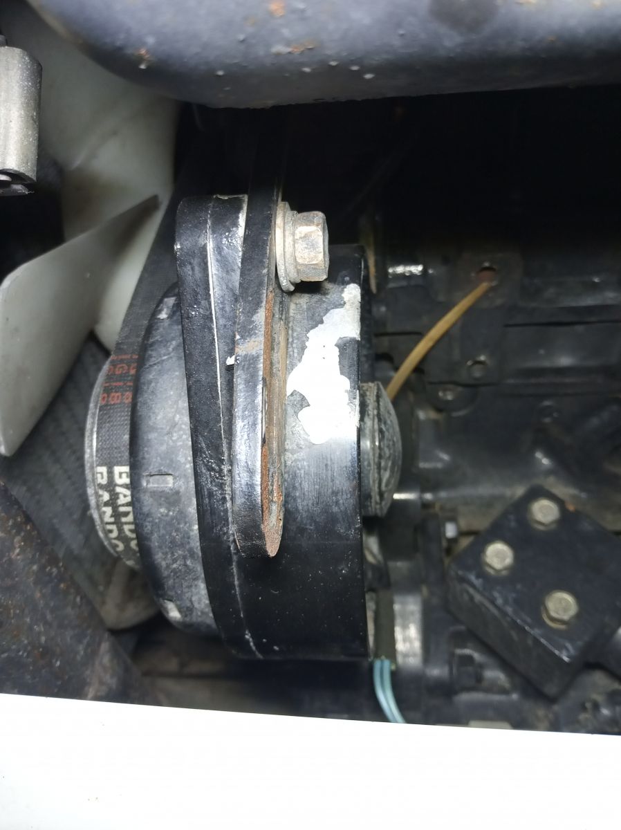

    Witam, mam traktorek jak w temacie - praktycznie dopiero kupiony i pomału go "ogarniam". Sprzedający zamontował nowy akumulator, kontrolka ładowania gaśnie po uruchomieniu silnika, ale coś jest nie tak. Zmierzyłem napięcie na akumulatorze podczas pracy i miernik pokazuje napięcie 12,6V czyli w zasadzie spoczynkowe.
    Alternator wygląda tak:
    Minitraktorek YANMAR F145D - Niskie napięcie ładowania, kontrolka, alternator, regulator
    Wychodzą od niego 2 niebieskie przewody, na których napięcie na najniższych obrotach silnika również wynosi trochę ponad 12V, ale później rośnie - do ponad 20V (AC).
    Przewody dochodzą do regulatora napięcia, który wygląda tak:
    Napięcie z alternatora dochodzi normalnie do regulatora. Co jest dziwne (przynajmniej dla mnie :D ) to to, że czerwony przewód z osobną wtyczką również pokazuje 12,6V ale po odpięciu wtyczki od strony regulatora jest ponad 20V. Odpinając wtyczkę alternatora kontrolka na desce normalnie się włącza. Aku kręci silniczkiem bez problemów, nawet pomimo tego, że był już kilkadziesiąt razy odpalony najwyraźniej bez ładowania bo gasnąca kontrolka nie dała sygnału do podjęcia jakiegokolwiek działania a nadgorliwość i miernik pod ręką :D
    Jak ten temat ugryźć? Mam w okolicy dobrego elektromechanika, ale raz, że u niego z terminami słabo, a dwa, że po prostu lubię coś zrobić samemu i nauczyć się czegoś nowego ;)
    Aha, jeszcze jedno - te dwa przewody na prawo od niebieskich (cienkie zielony i czerwony) to jaką pełnią funkcję? Jeszcze nie dochodziłem tego, ale podejrzewam, że może właśnie do kontrolki na desce?

    Witam. To nie jest altetnator, a prądnica. Całkem możliwe że uszkodzony regulator napięcia. Watrto też sprawdzić przewody.

    Jak najbardziej jest to alternator nie prądnica. Z magnesami trwałymi. Na wyjściu masz prąd zmienny więc przestaw miernik na zmienne i zobacz czy generuje prawidłowo napięcie. Potem sprawdź regulator. Jest typowy dla tego układu czyli stratny. Nie ruszy bez kl15 i kl31.
    A jak spojrzysz od spodu na regulator to zobaczysz schemat podłączenia. Jest nad kostką połączeniową.

    Po pierwsze w tym systemie nie ujrzy na jałowym 14V, i nawet ponad 14V na wyższych obrotach.
    Te trzy cienkie zielony- kontrolka, niebieski-licznik motogodzin, czarny-plus po zapłonie "kl15"
    Zmierz jeszcze raz ale z wysokimi obrotami silnika, jak jest powyżej 13,5V przy naładowanym akumulatorze to nie zawracaj sobie tym głowy...

    To jest alternator typu „dynamo” i w zasadzie nie wiele różni się tym co można spotkać w skuterach i mniejszych motocyklach. Na obrotach biegu jałowego będzie bardzo słabe ładowanie. Teoretycznie występowały dynamo 20 A, ale możliwe że były też słabsze wersje.
    Regulator napięcia może być typu „open” czyli szeregowy który mniej się nagrzewa podczas pracy. Stosowanie regulatora stratnego z motocykli może przegrzewać alternator i ew. przypalać pasek klinowy. Regulator napięcia wymaga doprowadzenia zasilania po stacyjce na czerwony przewód z prawej strony, na tym zacisku następuje także pomiar napięcia.
    Sprawdzenie prądu ładowania najlepiej przeprowadzić miernikiem cęgowym, gdyż przy małych prądach ładowania i akumulatorze o większej pojemności trudno go zauważyć po wzroście napięcia akumulatora.
    Stator nie może mieć przebicia na masę. Można przeprowadzić test zwarciowy (złączenie wyprowadzeń) i pomiar natężenia prądu podczas pracy silnika. Zwarcie międzyzwojowe tutaj łatwo sprawdzić po zdjęciu paska klinowego — uszkodzony stator będzie hamował obrót wirnika.

    Kl15 to plus po stacyjce. A kl31 to masa masz przykręconą po prawej stronie regulatora. Wyjścia na licznik nie było w tych i innych regulatorach. Za to jest wyjście do obrotomierza.
