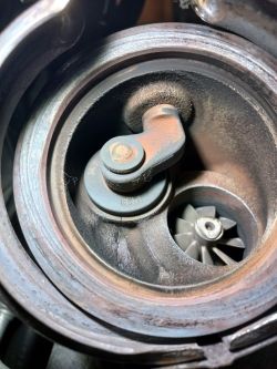

    prusak68
    Poziom 4  
    Podczas jazdy wyskoczył błąd P0299 i silnik stracił moc. Błąd dotyczył problemu z turbiną. Po demontażu okazało się , że obudowa jest pęknięta. Moje pytanie to czy ktoś to spawa i szlifuje (mieszkam Warmińsko-Mazurskie) Opel Mokka 1.4 Turbo: Pęknięta obudowa turbiny, błąd P0299, czy można naprawić? Warmińsko-Mazurskie , lub jakieś inne pomysły co z tym fantem zrobić? Silnik ma 104000km. Dzięki za pomoc i pozdrawiam.

    Inny pomysł to wymiana na inny, sprawny. Tego raczej się nie spawa.

    Podzwoń po serwisach turbo ale marna szanse na naprawę. Żeliwo i spore obciażenia termiczne,mecchaniczne = szrot.

    Czy wystarczy wymienić sam kolektor?

    Na znanym portalu aukcyjnym kupujesz nowy kolektor za około 500-600zł i wymienić można we własnym zakresie.Znany problem w tym silniku.
