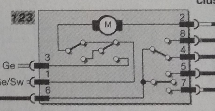

    Witam wszystkich forumowiczów.
    Mam problem z podłączeniem uniwersalnego sterownika centralnego zamka "Modemix" w Ford Focus MK1 1.8TDDI kombi 2000r.
    Centralny zamek działał i działa z kluczyka ale tylko od strony kierowcy i jest sterowany sygnałem "-".
    Po podłączeniu zamykania i otwierania działa tylko otwieranie.
    Zamykanie działa ale nadal tylko z kluczyka lub ręcznie od środka.
    Do sterownika mam nastepujące schematy:
    Focus mk1 2000r 1.8 TDDI - Problem z podłączeniem uniwersalnego sterownika centralnego zamka
    Według schematu podłączyłem następująco:
    1. Czerwony od sterownika pod stały plus przy bezpieczniku.
    2.Zółty i Zółto-czarny połączyłem z czarnym (wszystkie wychodzą ze sterownika) i bezpośrednio śrubą do pewnej stałej masy.
    3.Przewody biały i pomarańczowy ze sterownika połączyłem ze sobą i zwarłem je do przewodu czarno-pomarańczowego w progu kierowcy(zamykanie)
    4.Przewody biało-czarny i pomarańczowo-czarny połączyłem ze sobą i zwarłem do czarno-zielonego w progu kierowcy(otwieranie)
    Po tym wszystkim działa tylko otwieranie. Dodam, że sterownik na pewno wysyła sygnał sprawdzane próbnikiem do plusa.
    Każdy przewód który jest w drzwiach kierowcy do zamka, a jest ich pięć był zwierany na krótko do masy i bez efektu. Może jednak zamykanie idzie po sygnale plusowym?
    Bardzo proszę o pomoc bo walczę z tym drugi dzień i końca nie widać...

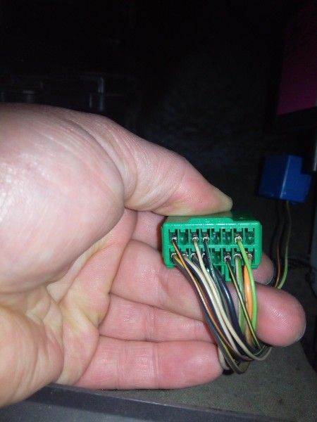

    Jak widać na moich fotkach, przewody (niebieski i jasnozielony) wetknąłem w PUSTE miejsca we wtyczce, bez oryginalnych fordowskich przewodów, przygotowanych chyba pod oryginalny alarm, którego nie było w mojej wersji, ale teraz znowu nie chce mi się dokształcać...
    Czyli w tym GEM'ie mamy 2 pary wejść sterujących oryginalnym modułem centralnego zamka.
    Kluczyk działa na oryginalnych, innych cieńszych przewodach, znaczy u mnie nie działa, jedna para wejść otw/zam z kluczyka jest jakoś popsuta, ale teraz, to mam to już poniżej pleców, bo się podłączyłem pod drugą parę...
    Pilot otwiera wszystkie drzwi, i o to chodziło, gdy z kluczyka nie działa, a dalsze "grzebactwo" może zawsze zakończyć się większą awarią...
    Jak masz taki moduł GEM z różowa naklejką, bo inne są już bardziej rozbudowane (CameR dał linka), zdaje się wtyczki/kabelki będą podobnie, tyle, że należałoby to sobie jeszcze potwierdzić, bo ja prawie 2 lata temu to robiłem - i nie pamiętam teraz, ale było kilka rodzajów tych GEM, mój różowy to bida wersja z jedną wtyczką i centralnym tylko z kluczyka, a poniżej wisi jeszcze niebieska wtyczka, której nie ma gdzie wepchnąć :)

    Czyli mam spróbować wpiąć się pod pin 13 w zielonej kostce przewodem z mojego nowego sterownika który jest opisany jako otwierający, a pod pin 16 przewodem który zamyka? Dobrze zrozumiałem? Te przewody mają ten sam kolor, co te w progu ale tu już powinno zadziałać zamykanie, tak?
    Później tam CameR pisał o sterowaniu siłownikiem i to wtedy siłownik przerzucałby sygnał na zamykanie i otwieranie, tak?
    #15 20262938
    g107r
    Poziom 41  
    Ja podaję masę wg schematu "sterowanie masą" podłączenia nowej centralki alarmu/zamka na te wetknięte przewody.
    Te przewody to wyjścia z mojego dołożonego alarmu, i to wszystko...
    Drugi obrazek z Twojego pierwszego posta, czyli biały i czarno/biały wtykasz Ty.
    Podaj masę na te dziury we wtyczce, w które wpiąłem przewody, przez próbnik (i żarówkę), lub bezpośrednio.
    Inne przewody we wtyczce, w progu, zostaw w spokoju.
    O ile masz różową naklejkę, bo innych teraz nie ogarniam.
    Wystarczy dotknąć, centralka reaguje na chwilowy impuls.

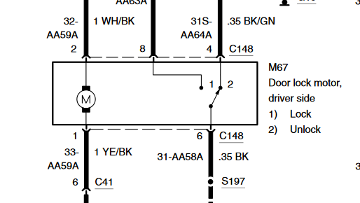

    Przy takim zamku, realizuje się to inaczej, ponieważ sterowanie impulsami masy nie zadziała.
    Sterujesz na pinach 1,2 podając na przemian +12V i jednocześnie odcinając stykami przekaźnika przewód w kierunku fabrycznego sterownika samochodu, który stale podaje dwie masy na styki silnika zamka.

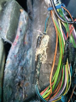

    Witam. Niestety dalej to samo. Nie zamyka. Masa jest jakby cały czas, bo próbówka świeci przed i po zamknięciu drzwi. Na przewodzie od otwierania próbówka świeci tylko jeśli jest otwarte. Po zamknięciu zamka gaśnie.
    Szybka aktualizacja mojej poprzedniej wypowiedzi!!!
    Działa!!!!!!!!!!!!!!!!!!!
    Wpiąłem się tak jak polecał "g107r" w nowy luźny pin i zamykanie zadziałało!!!
    Pokazuję zdjęcie, gdzie się wpiąłem:
    Dziękuję Panowie za pomoc!!!!!
