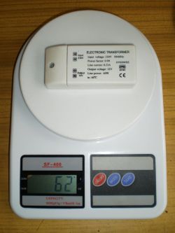

Porównanie wagi
62g kontra 1064g...

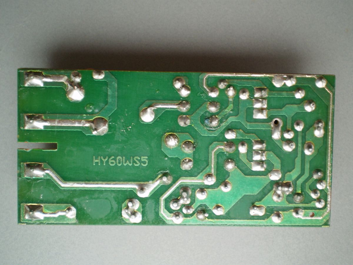

Dla poszukujących podpowiedzi w naprawach użytego w tej prezentacji urządzenia zamieszczam dokładniejsze zdjęcia strony elementów oraz strony ścieżek.
Dodatkowo spis głównych elementów:
Q1 S9013
N2 MJE13005
N1 MJE13005
RV 07 471H
D5 FR107
D8 FR107
E1 47uF/25V
C1 100nF/400V
C2 100nF/400V
C3 10nF/630V
C4 10nF/100V
