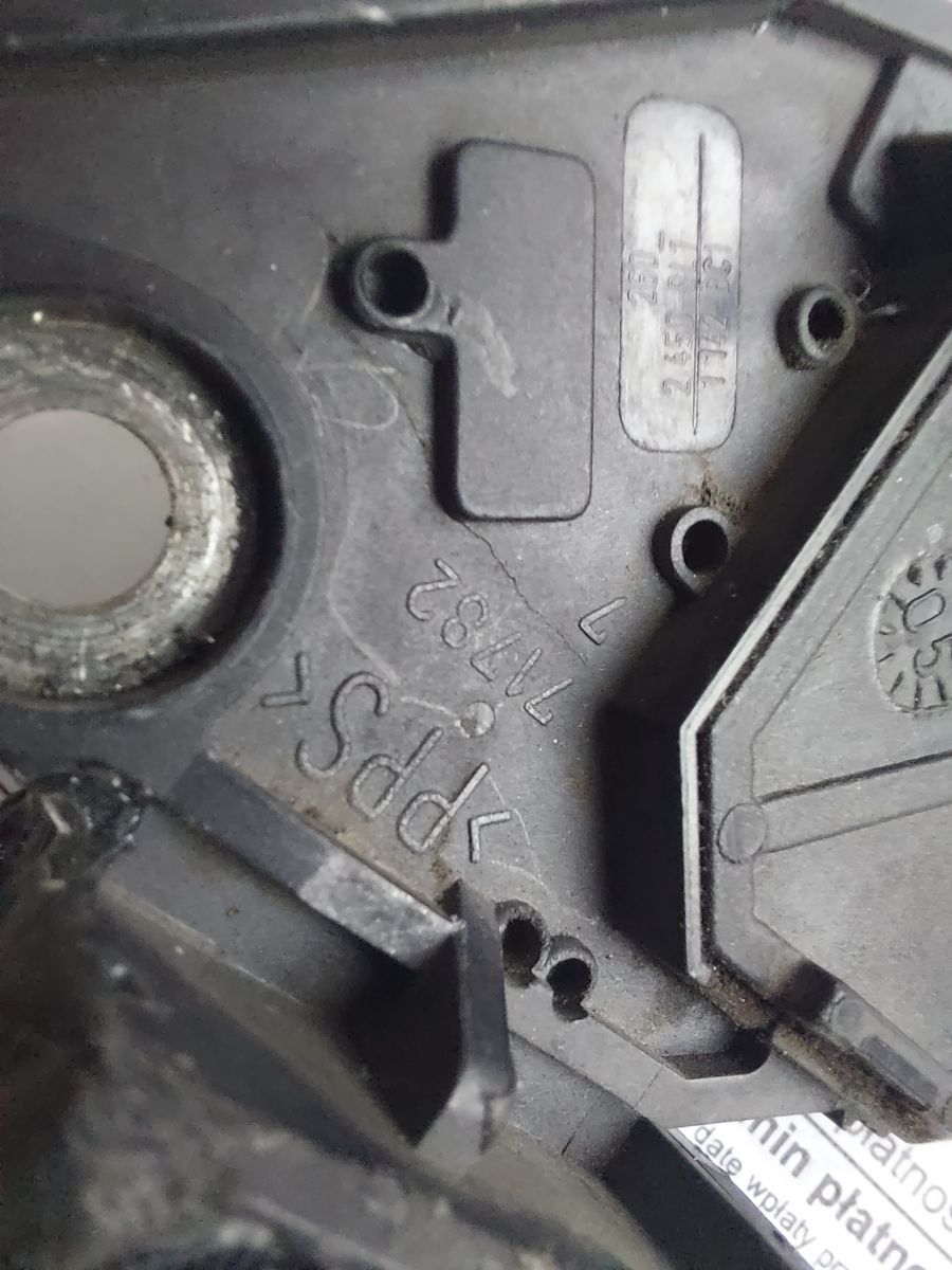

    Nagle przestał ładować . Wymontowałem i rozebrałem alternator i okazało się ,że jedna szczotka jest bardzo krótka a pierścienie komutatora mają duże wgłębienia. Powymieniałem ci trzeba ,posprawdzałem wg. podpowiedzi z Y.T. .Jednak przed zamontowaniem ,chciałem sprawdzić jeszcze sprawność regulatora napięcia . Jednak nie znalazłem jak to zrobić w przypadku mojego urządzenia.
    Czy można prosić o poradę ,jakie parametry i w jaki sposób to sprawdzić ?

    Zapomniałem dodać ,że po złożeniu i podłączeniu na "stole" tak jak na Y.T. brak świecenia się kontrolki polaczonej z pinem wzbudzenia .Podczas obracania wirnika poprzez wiertarkę ,brak ładowania .

    Jak to jest nowszy regulator z komunikacją na LIN to w domu prymitywnymi metodami nie sprawdzisz, potrzeba droższy sprzęt niż wiertarka...

    Musisz tylko zakupić taki oto tester regulatorów napięć,
    https://allegro.pl/oferta/tester-regulatorow-napiecia-alternatora-12431680510

    Mercedes w245 - Alternator 150A Valeo: Sprawdzanie szczotek, komutatora i regulatora napięcia Przez żaróweczkę - nie świeci. Tylko nie wiadomo czy ma się świecić ?
