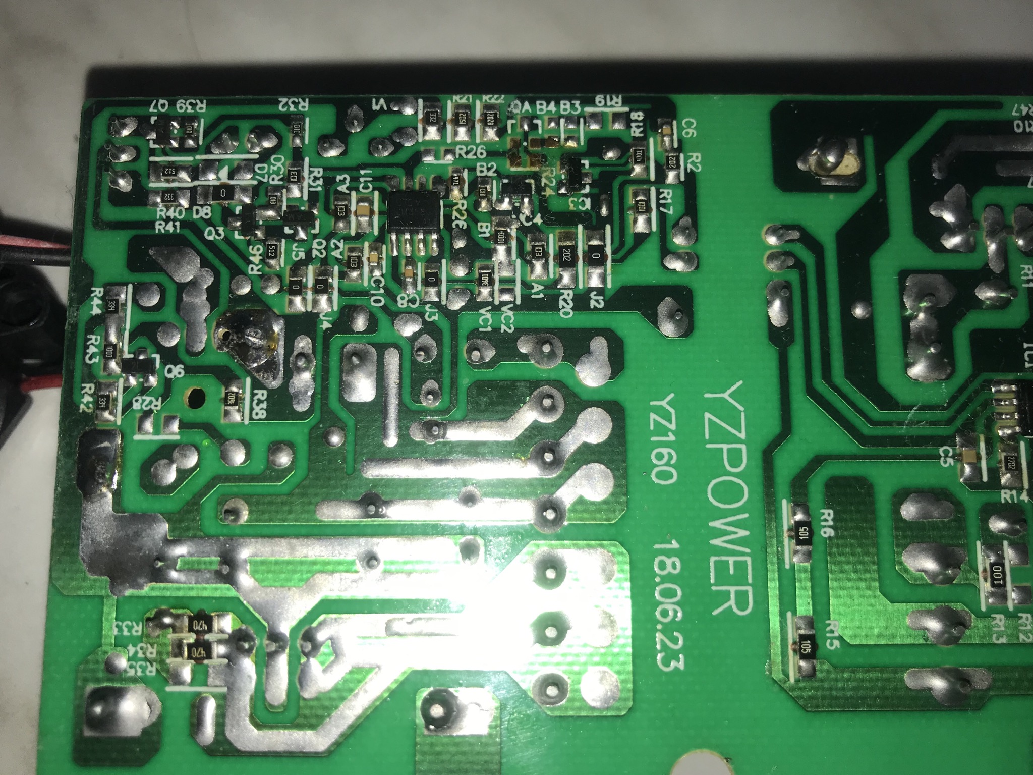

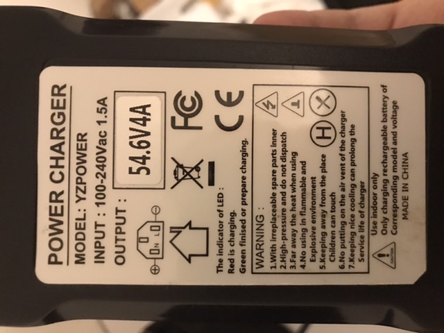

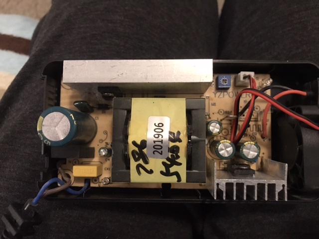

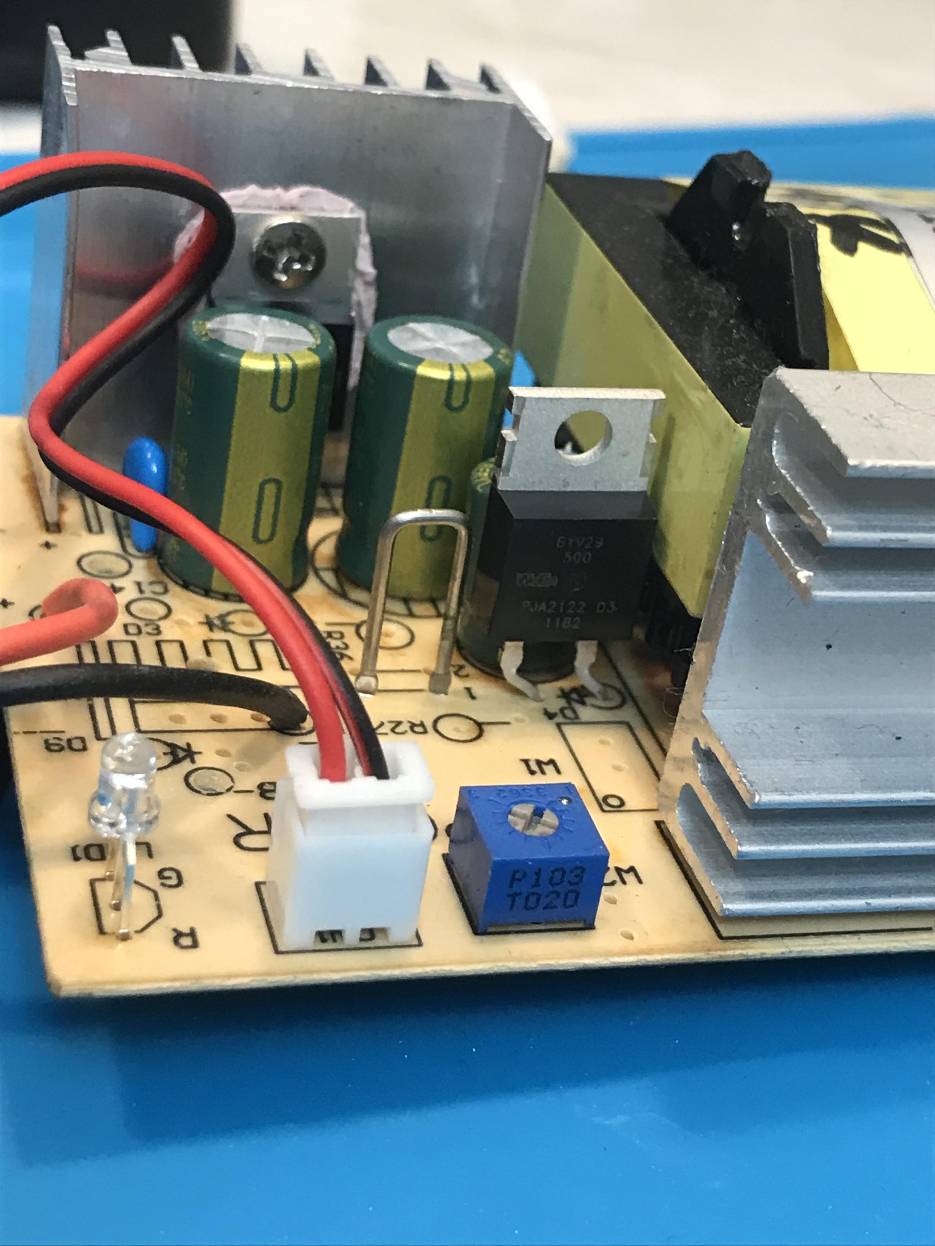

    Posiadam ładowarkę YZPOWER 54,6 V, 4 A. Chciałbym zwiększyć jej napięcie, aby mogła posłużyć do hulajnogi 14s, czyli muszę podnieść napięcie do 58,8 V. Znalazłem potencjometr na płytce (zakres do 0 Ohmów do 2,4 kOhma) jednak kręcąc nim na maxa jestem w stanie wyjść tylko do 54,95 V. Kręcąc w drugą stronę, czyli zmniejszając opór do 0 Ohm napięcie spada do 53,65 V. Wyliczyłem z proporcji, że skoro 2,4k Ohm zwiększa napięcie o 1,3 V to ja, aby osiągnąć swoje 58,8 V potrzebuje podnieść je o 5,35 V musiałbym zatem tam mieć opór rzędu 10 kOhmów. Pewnie nie trudno znaleźć i podmienić taki potencjometr, tylko pytanie, czy moje myślenie ma sens, czy jest to bezpieczne i nie spowoduje żadnych uszkodzeń, pożaru itp. itd. Załączam fotki owej ładowarki. Dziękuje za pomoc.
    PS. Dodałem powiększenie tyłu PCB i zaznaczyłem kółkiem nóżki potencjometru. A może jego by zostawić do dokładnej regulacji a pobawić się w zmianę wartości i dodanie rezystancji gdzie indziej np. wymieniając jakiś z tych 3 rezystorów smd, powyżej jeśli one do tego służą?

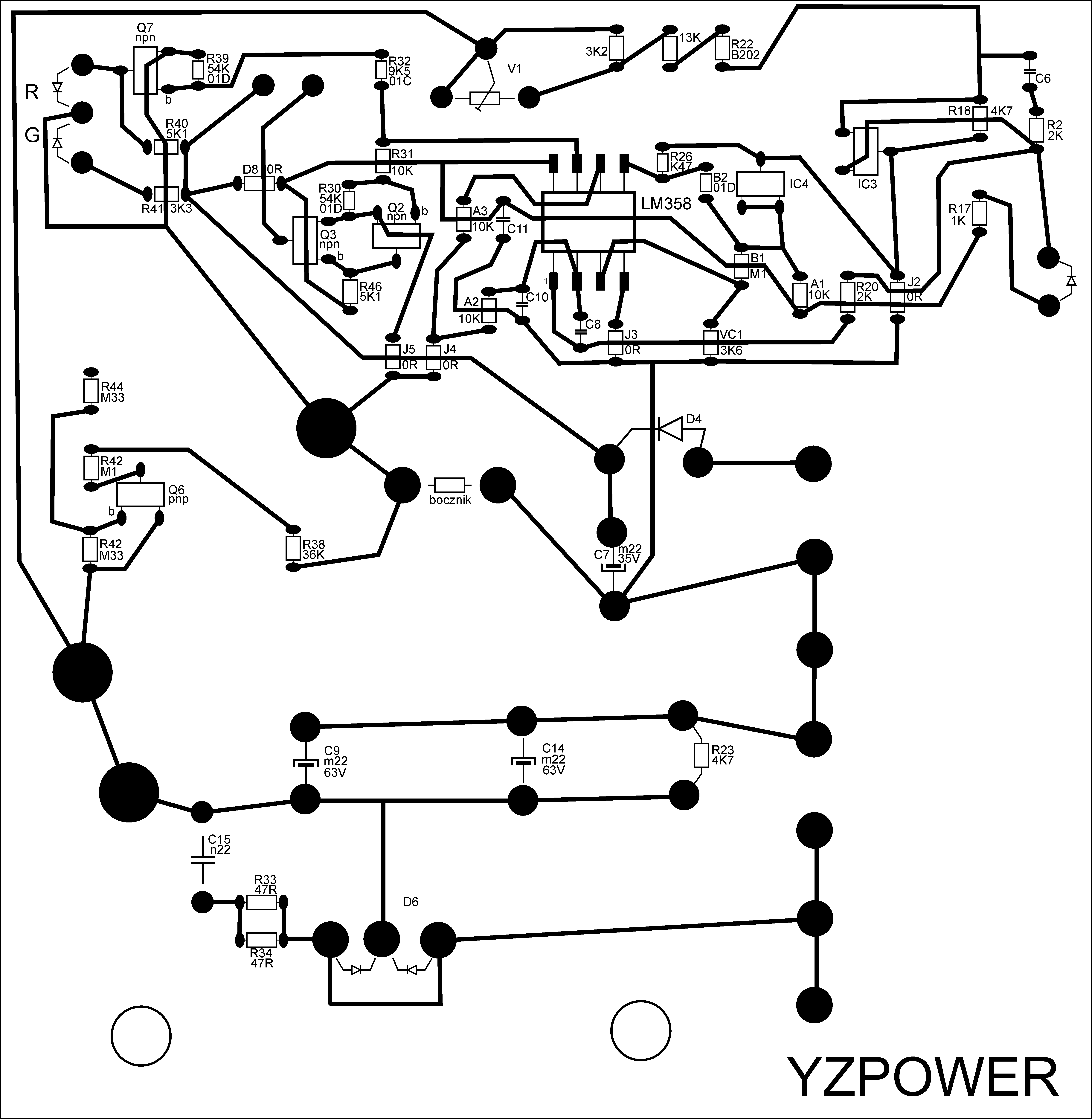

    Narysuj kawałek schematu odnośnie tego potencjometru. Czy on podpięty jest do tego scalaka obok? Czy ustalone na nim napięcie leci od razu na którąś nogę czy jeszcze przez jakiś rezystor. Zwykle wystarczy mienić ten dodatkowy rezystor a nie potencjometr. Potencjometrem ustawiasz idealne docelowe napięcie.

    Tak, zdaje sobie sprawę ze wymagam trochę więcej od ładowarki, ale uważam, że te dodatkowe 17 W przy 220 W to stosunkowo niewiele (zwiększenie mocy o 7,5%). Jest tam wentylatorek, więc liczę, że jeszcze da rade tym dodatkowym 17 W aczkolwiek będę temp monitorował. Na lewo od tego potencjometru (V1 na pcb) patrząc od tej zielonej strony napięcie leci bezpośrednio na + wyjścia ładowarki a na prawo leci przez 3 rezystorki połączone szeregowo: 332, 1502 oraz 8202. Załączam dokładniejsze obrazki zamiast schematu. Ten scalak to LM368G. Proszę powiedz czy rozjaśnia to sprawę? Dzięki
  • #5 20264091
    jarroQ
    Musisz zmienić wartość rezystora R21 lub R22. Jeśli dobrze wyliczyłeś proporcje to dodałbym do jednego z nich około 8k w szeregu, skręcił potencjometr na minimum i uruchomił ładowarkę. Jeśli będzie za mało to dodaj jeszcze 1k.

    Dzięki, a muszą to być te R21 lub R22? Chyba łatwiej byłoby mi w szereg wstawić zamiast tego ?332? (ten bez oznaczenia) a raczej dokleić do niego te 8-10k? Czy to ma jakieś znaczenie?
    Odnośnie napięcia na kondensatorach na wyjściu, tych dużych przy tranzystorze, do którego podłączony jest radiator jest takie samo jak na wyjściu wtyczki czyli 54,51 V.

    Rezystor 332 z potencjometrem są równolegle dlatego trzeba przyjąć inną wartość rezystancji którą trzeba dodać.
    Dla rezystancji wynikowej 0R masz napięcie 53,65 V.
    Dla rezystancji wynikowej 1.4k masz napięcie 54,95 V.
    Na każde dodane 1,4k zwiększasz napięcie o 1,3 V.
    Przetnij ścieżkę pomiędzy 332 a 1502 i przylutuj zamiast ścieżki rezystor około 4,2k.

    Hmm, mi wyszło, że na każde 2,4 kOhma napięcie zwiększa się o 1,3 V, czy to coś zmienia w Twoich wyliczeniach? Skoro muszę ciąć ścieżki, to chyba jednak nie będę tykał tego R332, a dorzucę 8-10k w szereg razem z tymi 1502 oraz 8202 - potwierdź to tylko proszę i nie zawracam gitary i biorę się za działanie. PS. Myślisz, że mam się czego obawiać w sensie uszkodzenia baterii albo coś, czy powinno to grać? Dzięki jeszcze raz!

    Coś mi się pomieszało, przepraszam. Robię kilka rzeczy na raz i tak to wychodzi. Wcześniej myślałem że mierzyłeś sam potencjometr poza układem, nie wiem co mi się ubzdurało. Opcja z rezystorem 8k jest jak najbardziej poprawna. Dałbym potencjometr 10k w szeregu. Nim wyregulujesz napięcie "z grubsza". Potencjometrem fabrycznym wyregulujesz napięcie dokładnie.

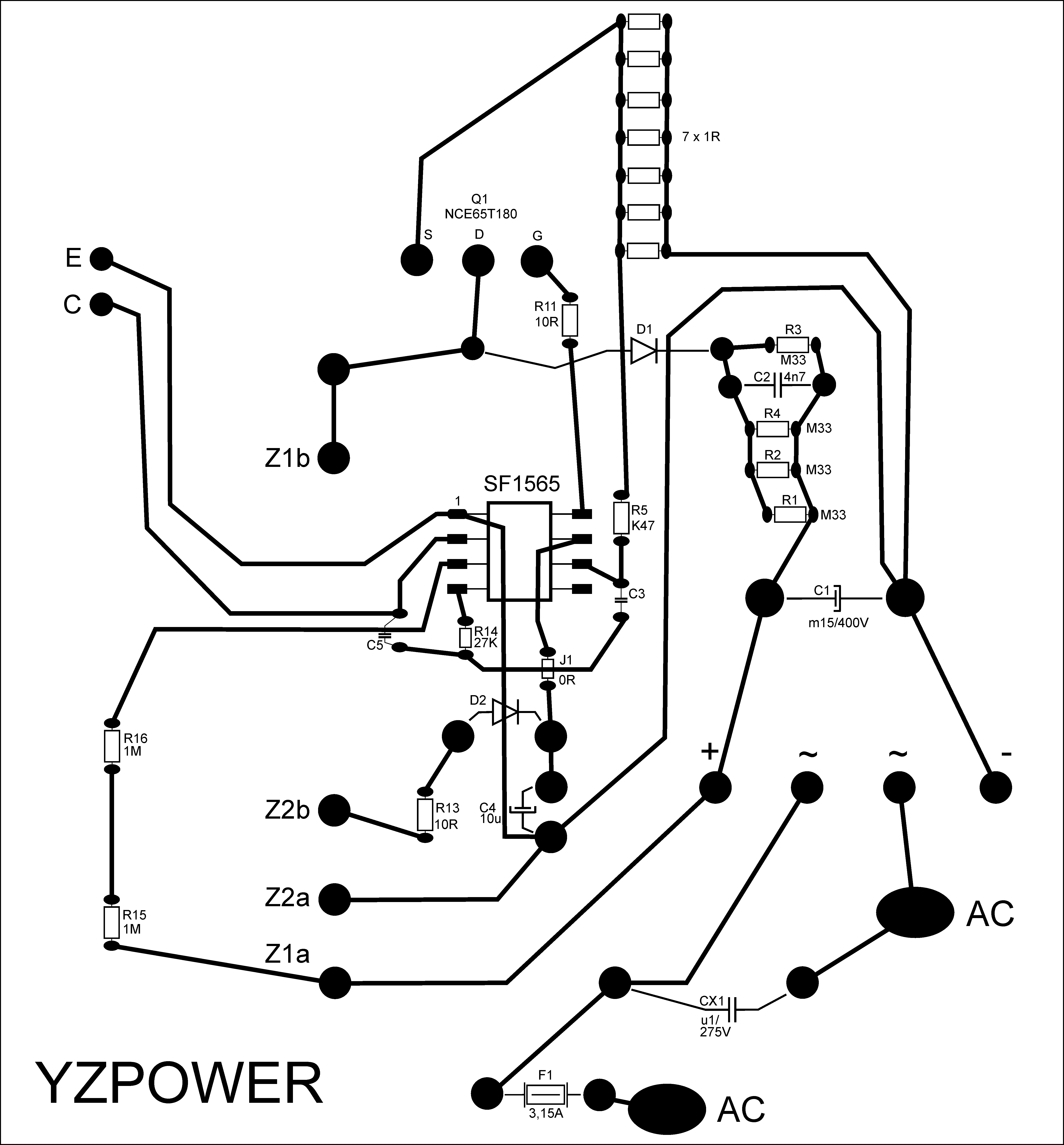

    Uzupełniając wypowiedzi Kolegi jarroQ załączam małą pomoc w postaci odtworzonego schematu podczas naprawy identycznej ładowarki.

    Planując taką zmianę należy się liczyć ze zwiększoną temperaturą radiatorów. Zamieniłbym też od razu D6 na np. MBR20200, podobnie D4 na np. BYV26A.

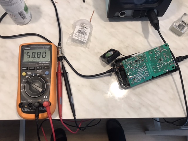

    Wrzucilem w szereg rezystorek 8k2 i dziala jak nalezy - mam regulacje tym precyzyjnym potencjometrem od 57.98V do 59.28V a wiec moge ladnie wyregulowac potrzebne napiecie. Jakbym znalazl smd 0805 ok 7k75 to miabym tyle samo w gore co w dol ale to juz czysty pedantyzm. Skoro kolega W.P radzi zmienic te dwie diody to tak tez zrobie. Ale tak ogolnie - to mam sie czego obawiac czy powinno to smigac? Licze ze ten wbudowany wiatraczek da sobie rade z tymi dodatkowymi 17Watami bo nie bardzo chce mi sie przerabiac te radiatory chyba ze sama zmiana pasty na komputerowa czy cos wystarczy.
    Dzieki za schematy!

    Wymień D6 na MBR20200 i D4 na np. BYV26A tak jak W.P. wcześniej napisał. Będzie bezpieczniej. Obowiązkowo pasta pod D6 i możesz poprawić przepływ powietrza rozwiercając delikatnie szczeliny obudowy.

    I na koniec efekt koncowy. Napiecie ustawione, podlaczone do hulajki, wiatrak sie zalaczyl i zaczelo ladowac. Nic nie wybuchlo ;) Dioda D4 nie pasowala jak ulal ale zastosowalem troche rzezby i weszla. Potem dla bezpieczenstwa dalem ja jeszcze w termikurczka co by nic nie zwarla. Dzieki Panowie.
