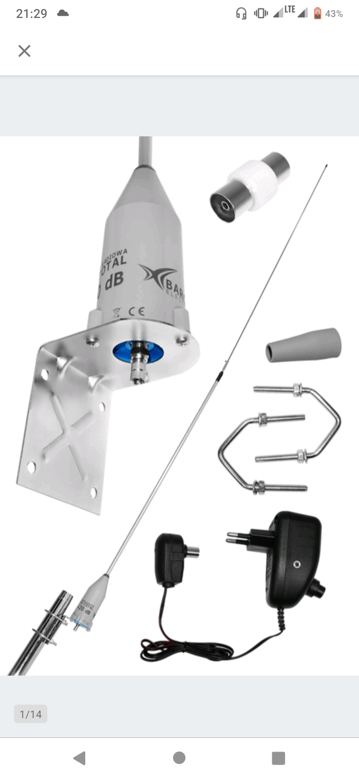

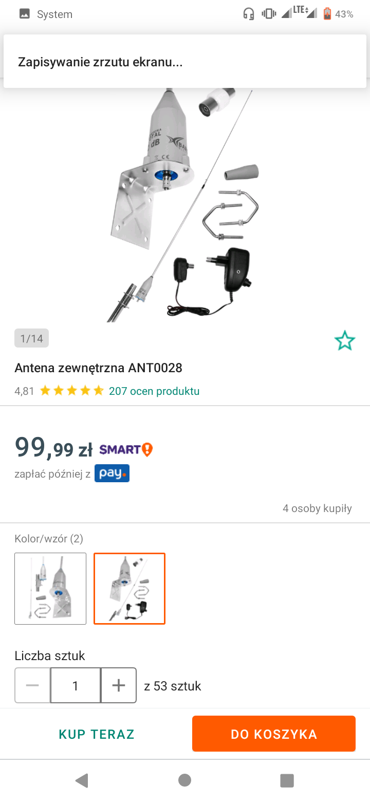

#1 20263555 01 Lis 2022 21:32 Mareczek32q Mareczek32q Poziom 3 #1 20263555 01 Lis 2022 21:32 Cześć, czy ta antena będzie dobra do odbioru radia? Mieszkam w Grudziądzu mniej więcej w centrum.
#2 20263561 01 Lis 2022 21:36 SP5IT SP5IT VIP Zasłużony dla elektroda Pomocny post? (0) #2 20263561 01 Lis 2022 21:36 Zależy którego radia. Piratom radiowym mówimy stanowcze NIE Promuję tematy: 15.05.2024 [Sprzedam] Potencjometr VOL/SQ/Power Alan 87 14.05.2024 Reanimacja lampki warsztatowej
#3 20263619 01 Lis 2022 22:10 Mareczek32q Mareczek32q Poziom 3 Autor tematu Pomocny post? (0) #3 20263619 01 Lis 2022 22:10 SP5IT napisał: Zależy którego radia.W sumie to jest głośnik z wejściem antenowym. To jest model Panasonic SC-TMAX10.
#4 20263646 01 Lis 2022 22:28 SP5IT SP5IT VIP Zasłużony dla elektroda Pomocny post? (0) #4 20263646 01 Lis 2022 22:28 To antena w polaryzacji pionowej. W jakiej polaryzacji nadają stacje, których będziesz słuchać i w jakiej są odległości? Eska na przykład nadaje V ale PR1 już H https://radiopolska.pl/ tu znajdziesz. Piratom radiowym mówimy stanowcze NIE Promuję tematy: 15.05.2024 [Sprzedam] Potencjometr VOL/SQ/Power Alan 87 14.05.2024 Reanimacja lampki warsztatowej
Pomocny post #5 20264404 02 Lis 2022 14:33 zetdeel zetdeel Poziom 39 Pomocny post? (+1) Pomocny post #5 20264404 02 Lis 2022 14:33 SV Total ze wzmacniaczem i do tego za "bandycką" cenę? W żadnym wypadku! W Grudziądzu masz tylko 2 niezbyt silne nadajniki w obu polaryzacjach: https://radiopolska.pl/wykaz/obiekt/686#lightbox[art]/0/ Do odbioru tego wystarczy t.zw. "eska": https://www.dipol.com.pl/antena_radiowa_dipol_1rz_pm_b_A0222.htm skierowana nośnikiem (tym krótkim elementem do którego jest przykręcony dipol i maszt) w stronę obiektu nadawczego. Najbliższe duże obiekty nadawcze (wszystkie nadajniki w polaryzacji poziomej) to: https://radiopolska.pl/wykaz/obiekt/74 https://radiopolska.pl/wykaz/obiekt/78 Do odbioru jednego z tych obiektów antena: https://www.dipol.com.pl/antena_radiowa_dipol_3_rz_b_A0312.htm skierowana direktorem (najkrótszym elementem) w kierunku obiektu. Do tego dobry żelowany kabel, który nie zgnije po 3 latach leżenia na dachu, np: https://www.dipol.com.pl/przewod_koncentryczn...ca_klasa_a_1_13-4_8-6_8_100_db_1m_E1017_1.htm Promuję tematy: 20.01.2017 Ekspedycja LKK na Howerlę 1930 - badania fal krótkich i ultrakrótkich w górach 30.06.2015 Centrale i sieci kablowe telefonii stacjonarnej 22.10.2011 Książki traktujące o lampowych urządzeniach radiokomunikacyjnych 13.03.2011 Książki, publikacje, opisy - anten i różnych ich podłączeń
