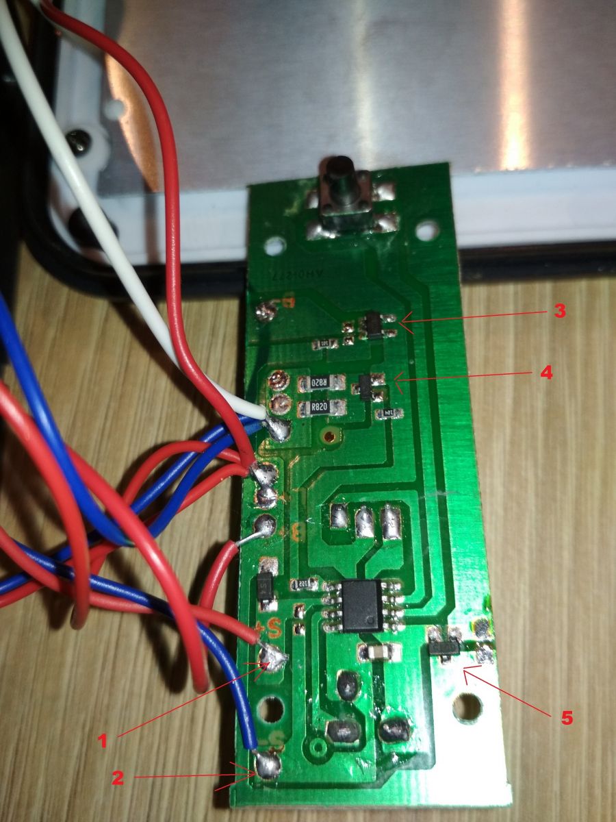

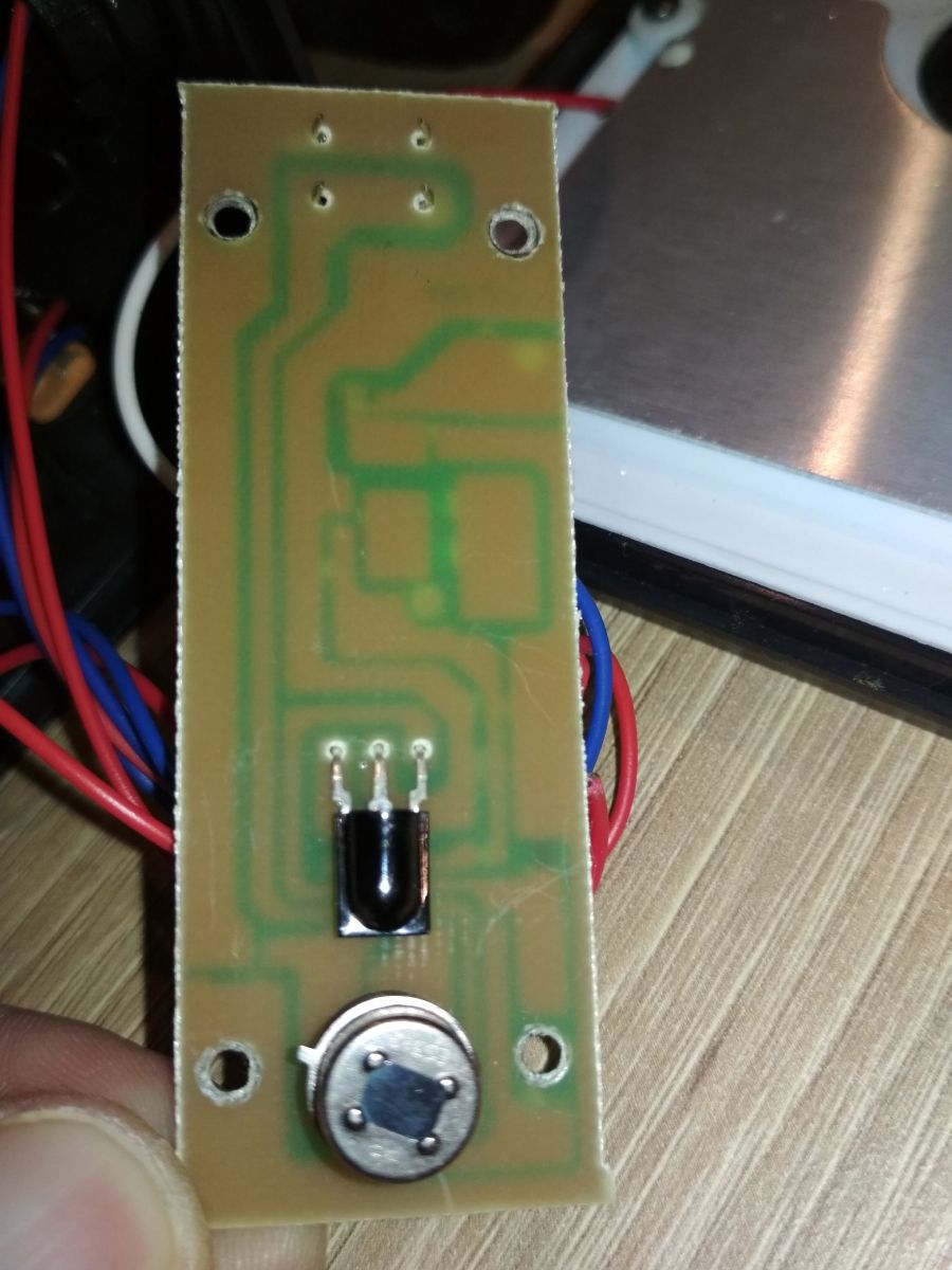

    Naprawiał ktoś może taką lampę ? mam taką i ma uszkodzony układ scalony, obudowa S08, niestety jest wymazane oznaczenie z tego układu. Do układu podłączony jest czujnik ruchu PIR oraz odbiornik podczerwieni z pilota. Może ktoś naprawiał i podzieli się informacją jaki układ zastosować.

    Witam. Daj foty tych "flaków". Może damy rade.

    Odnośniki na zdjęciu nr 2 :
    1 - Plus z panelu solarnego
    2 - Minus z panelu solarnego
    3 - element o oznaczeniu DW02R
    4 - element o oznaczeniu A2SHB
    5 - element o oznaczeniu 65T5

    A co z zasilaniem? Jak to tam wygląda?
  • #5 20266923
    arek1982
    Lampa posiada panel solarny oraz dwa ogniwa 18650. Gdy w miejsce podłączenia panelu solarnego wepnę się zasilaczem, napięcie ustawiam na około 4V to bardzo grzeje się ten układ 8 nóżkowy, nie da się go dotknąć a panele led świecą cały czas, dlatego podejrzewam ten układ ze względu na grzanie się.
