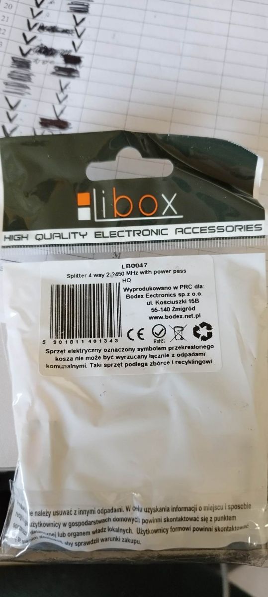

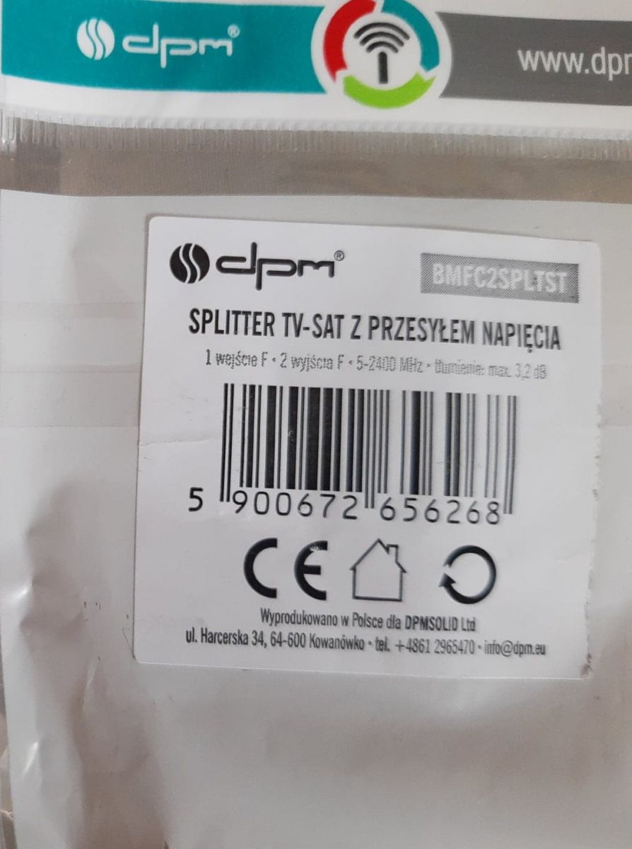

    Witam, robię instalację antenową na dwa telewizory, obecnie splitter jest pominięty. Nie da się ukryć jestem laikiem we wspomnianej technologii. Antena to (Dipol 19/21-60), ustawiona idealnie w kierunku nadajnika. W środku obecnie symetryzator (testowałem ich kilka), nie montowałem w antenie chociaż mam też wzmacniacze GPS 22db oraz 24db 300ohm i zasilacz "w zapasie". Nie montowałem bo wcześniej na wzmacniaczu działało co najmniej kiepsko ( może próbować? Ku mojemu zaskoczeniu zbiera mi wyłącznie dwa muxy i to właśnie mój pierwszy problem. MUX3 514MHz i MUX1 546MHzm, niskich i wysokich nie znajduje. Nadajnik to Przysucha Kozłowiec, lok doc. anteny [51.395870, 20.509024] na szczycie dachu. Następna sprawa to zastosowanie splittera, w tym jestem zupełnie zielony, po wpięciu go w instalację i rozdzieleniu na dwa, nie ma odbioru zupełnie, z jakiego powodu? Co robię nie tak?
    Czy takie splittery są ogólnie kompatybilne z instalacją pasywną? BO na jednym z nich oznaczony jest kierunek zasilania po kablu ant. Kupiłem już trochę tego w akcie desperacji.
    Z góry dziękuję za odp. zależy mi bardzo na jakichkolwiek radach.

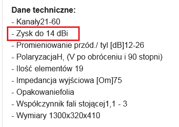

    Antena:
    HONDA1969 napisał:
    Dipol 19/21-60
    Instalacja antenowa z Dipol 19/21-60: Odbiór tylko dwóch MUX-ów, splittery i ich kompatybilność
    Może problem leży po stronie anteny?
    Zbyt duży zysk, jak na tą odległość?

    darnet
    Antena zawiera dipol. Wyjście dipola jest 300 omowe. W danych technicznych anteny jest, że wyjście jest 75 omowe. Symetryzator to 300om na 75om, podobnie wzmacniacz. Kabel koncentryk to 75om.
