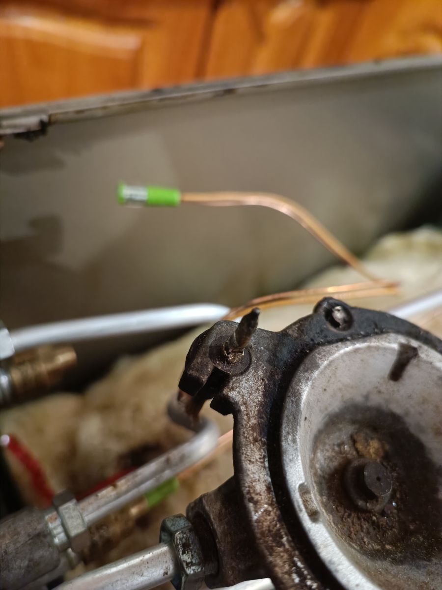

#1 20264235 02 Lis 2022 13:06 Kubanaprawia Kubanaprawia Poziom 4 #1 20264235 02 Lis 2022 13:06 Witam wszystkich, czy ma ktoś pomysł jak wyciągnąć tę termoparę, kombinerki i siłowe rozwiązania nie dają rady. Z góry dziękuję za pomoc
#2 20264258 02 Lis 2022 13:22 tomtim123 tomtim123 Poziom 35 Pomocny post? (0) #2 20264258 02 Lis 2022 13:22 Psiknij np. WD40 i delikatnie ostukaj, zapewne jest zapieczona. Dodano po 1 [minuty]:Możliwe, że jest wkręcona. https://erli.pl/produkt/termopara-amica-maste...587780994000989&utm_content=Ad%20group%20%231 Dodano po 2 [minuty]:Od spodu powinna być śruba na klucz płaski.
