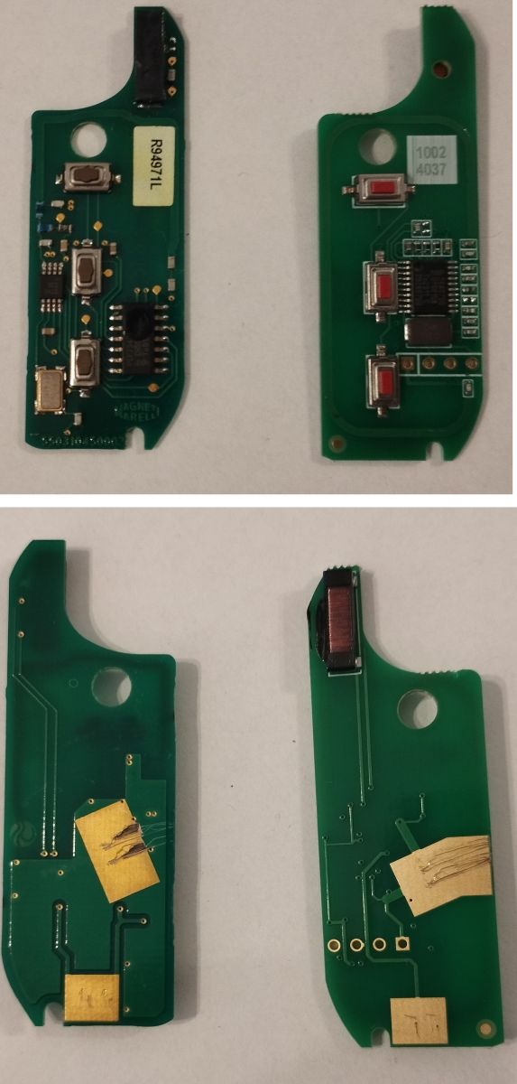

    Po lewo elektryka z oryginalnego kluczyka a po prawo chiński zamiennik.
    Jest to kluczyk typu scyzoryk:

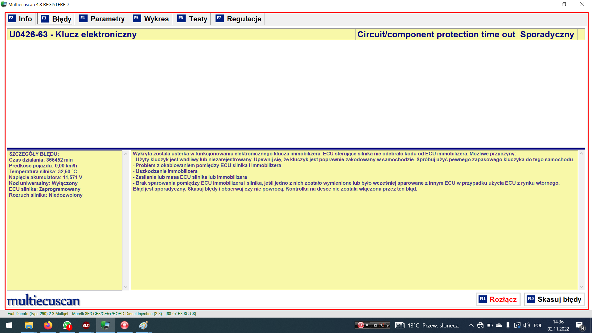

    Takie błędy zostały w aucie:
    Fiat Ducato 2016 - Problem z zaprogramowaniem 2 kluczyka

    Należało zrobić prekodowanie - klucz bez problemu się przypisał wraz z pilotem.
    Bez prekodowania - nie da się uruchomić silnika, ani pilot nie zadziała. Prekodowanie było konieczne aby klucz zaczął "Gadać" z autem.
