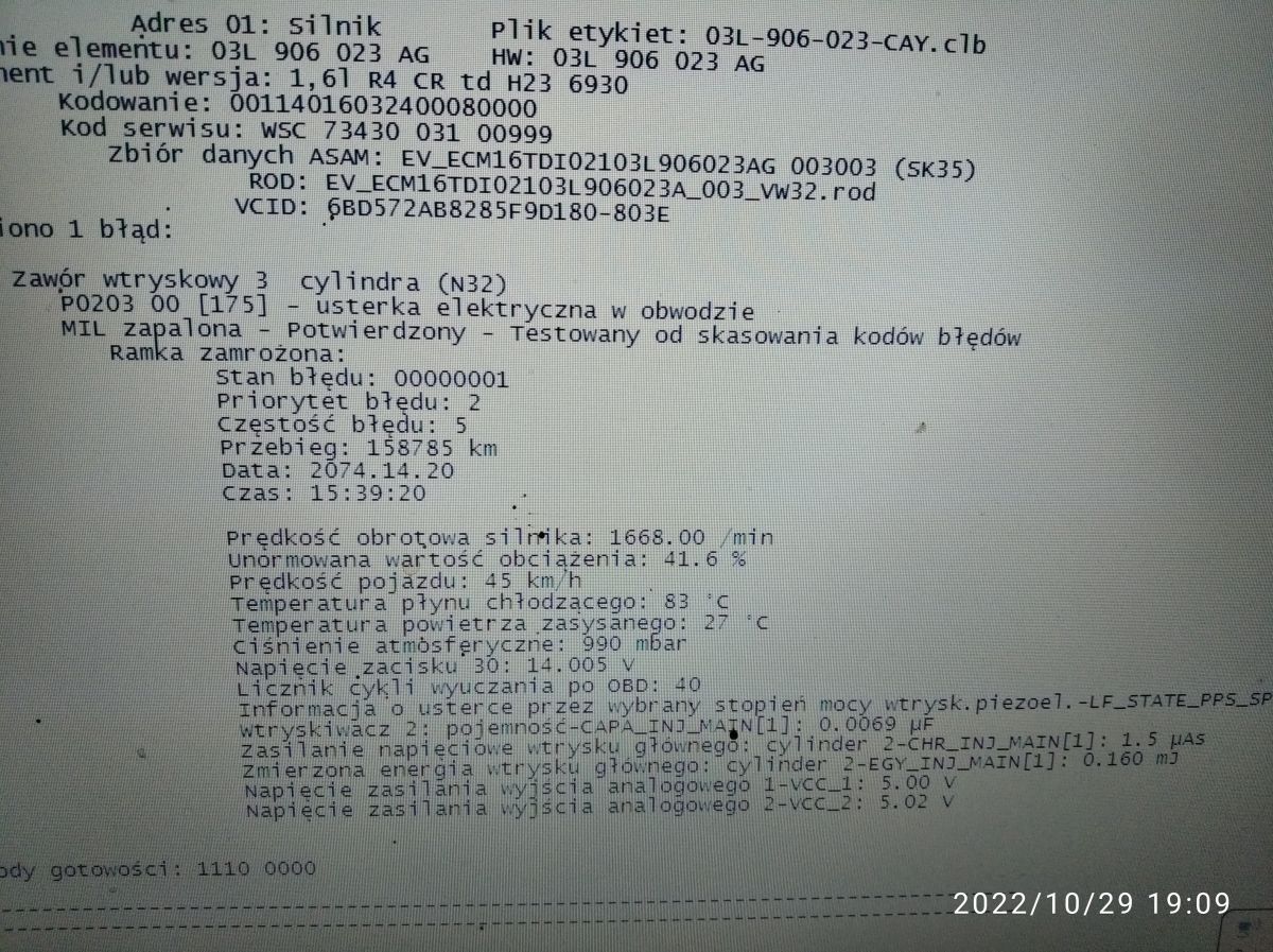

    Witam. Problem tkwi w aucie skoda octavia 2 fl Skoda Octavia 2 fl 1.6tdi - Błąd wtryskiwacza nr 3
    Podmienione wtryskiwacze i problem występuje więc pewnie tkwi w samej wiązce tak podejrzewam, ktoś z Was może wie gdzie znajdują się jakieś newralgiczne punkty w których warto zacząć szukać ewentualnej przyczyny.

    gumi198787
    Poziom 4  
    Sam jestem ciekawy skąd pochodzi taka data, logi były robione vcds.

    gumi198787
    Poziom 4  
    Z tego co mi wiadomo to data była prawidłowa w aucie a ma to jakiś wpływ na powstałą usterkę? Bo głównie o to mi chodzi.

    decybel91
    Wiązka najczęściej w okolicy rozrusznika. Kilka kabli łatwo trafić, ponieważ kable wtryskiwaczy są że sobą w skrętce.

    gumi198787
    Poziom 4  
    Problem rozwiązany. Powód banalny rozgięty pin w kostce wtryskiwacza.
