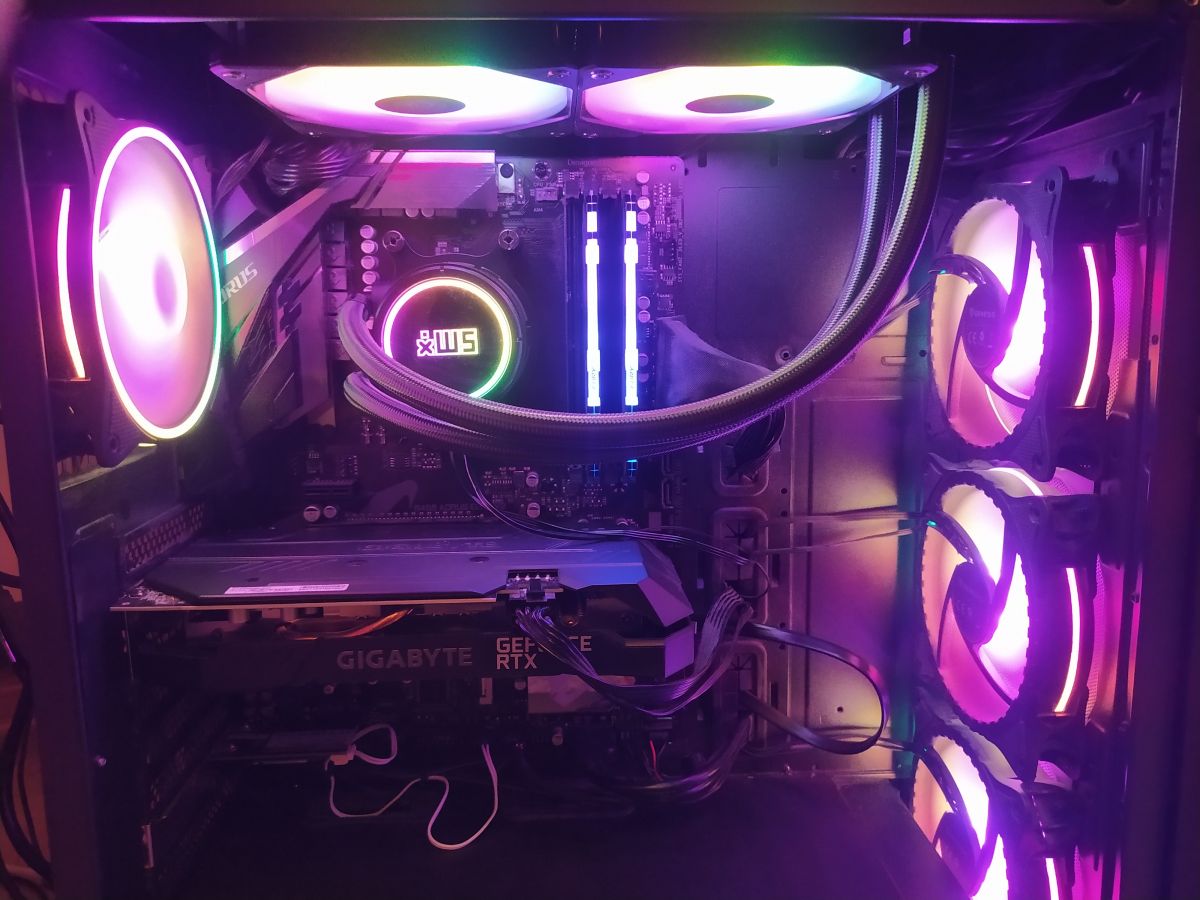

    Witam, ostatnio kupiłem i zmontowałem chłodzenie aio Silvermonkey Snowy. Po zamontowaniu zauważyłem, że blokopompka lekko się rusza, a jestem pewny, że zmontowałem wszystko poprawnie. Taki zakres ruchu jest akceptowalny czy reklamować? Dodam tylko, że temperatura procesora w spoczynku wynosi 42-45 stopni (Ryzen 7 3800x).
    Podczas 10 minutowej sesji w BeamNG drive na najwyższych ustawieniach graficznych temperatura nie przekraczała 69 stopni.

    Pytanie czym Kolega porusza. Ten górny element może być w pewnym zakresie ruchomy.
    Ten film ma właściwą orientację góra-dół?

    Biorąc pod uwagę pozycję karty graficznej to chyba jest to bokiem nagrane.
    Temperatura w spoczynku to najmniej interesujący parametr pracy jakiegokolwiek zestawu, nie mówi zupełnie nic o skuteczności chłodzenia. Lepiej podać temperaturę pod obciążeniem, to może mieć jakiś sens. Wtedy wyjdzie, czy chłodzenie jest dobre, czy słabe, źle zamontowane lub uszkodzone (przy czym rozróżnienie tych trzech sytuacji po wynikach nie będzie możliwe).

    Jeśli tak jest, to znaczy że chłodzenie działa poprawnie. Chociaż zdecydowanie sugeruję jakiś poprawny test obciążeniowy (OCCT, SuperPI, Intel Burn Test czy podobny).
    Monitoring temperatur za pomocą HWINFO.

    Wymiennik ciepła na procesorze jest najwyższym punktem instalacji chłodzenia wodnego?
    Możesz wstawić zdjęcia całego komputera, jak stoi, gdzie jest umieszczona chłodnica? Tak dla pewności, ponieważ widzę wyjścia z obudowy po lewej stronie, ram po prawo od procka, a przewody wodne chłodzenia idą w dół.

    Na filmie, który wstawiłem wcześniej widać, że cały blok się rusza, a nie żadna nakładka lub coś w tym stylu.

    Gdy pasta jest świeża. to można dosyć łatwo ruszać radiatorem na procesorze. Działa wręcz jak smar. Jeżeli Kolega jest pewien poprawności montażu, na co wskazują temperatury, to ja nie widzę tu wady.

    Jak dla mnie to blok jest zamontowany do góry nogami, co widać po logo, niektóre konstrukcje wymagają określonego sposobu zamontowania, ale jeśli temperatury są w normie i nie dochodzą żadne podejrzane dźwięki - to zdaje się może tak pracować.

    Też uważam, że jest niewłaściwie zamontowany, dlatego tak dopytywałem. Ja bym obawiał się, że nie uda się skutecznie odpowietrzyć bloku CPU.

    Czy to powinno się tak ruszac?

    To w niczym nie przeszkadza. W mojej opinii zupełnie normalne luzy produktu.
    PS.: Sporo pasty.
