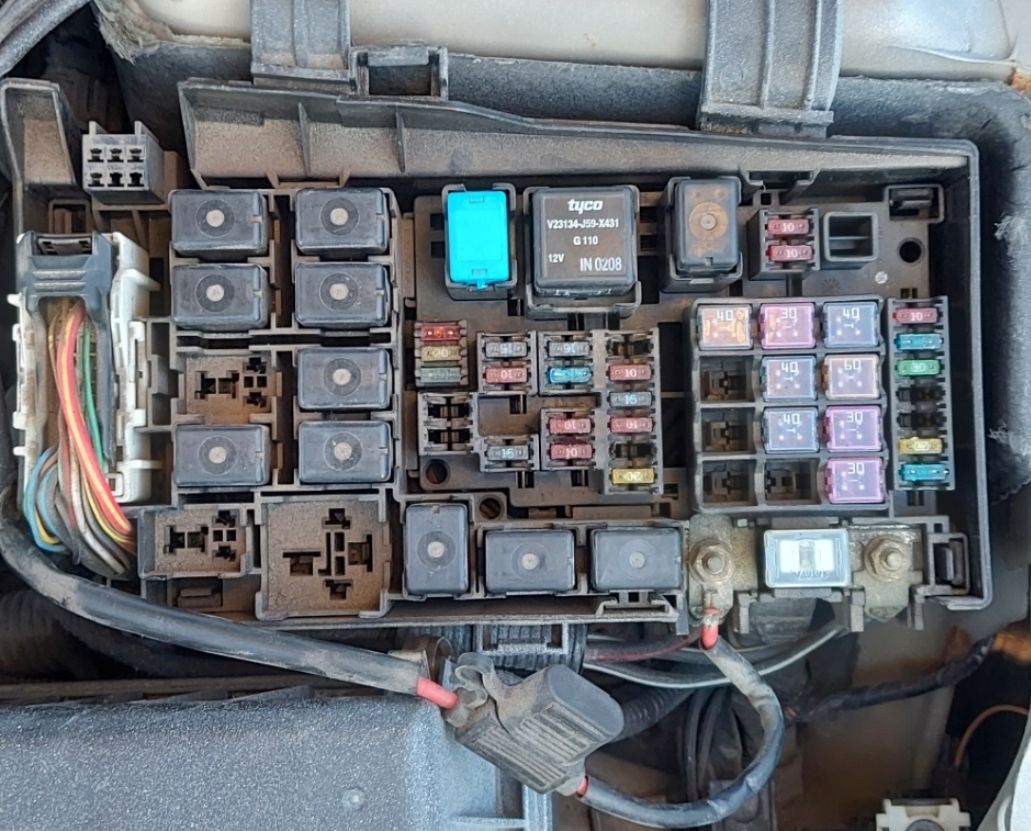

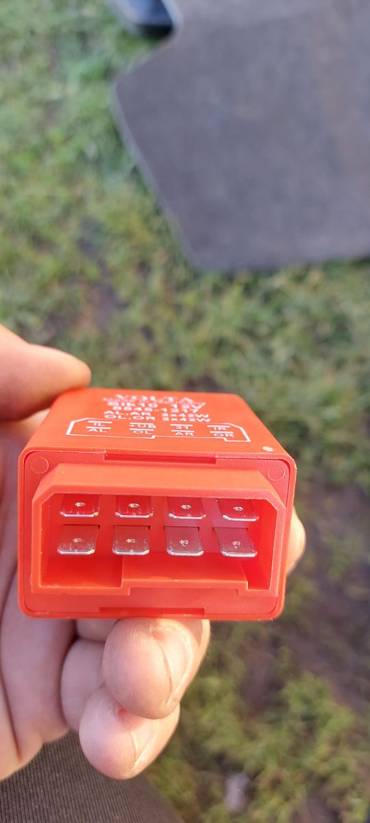

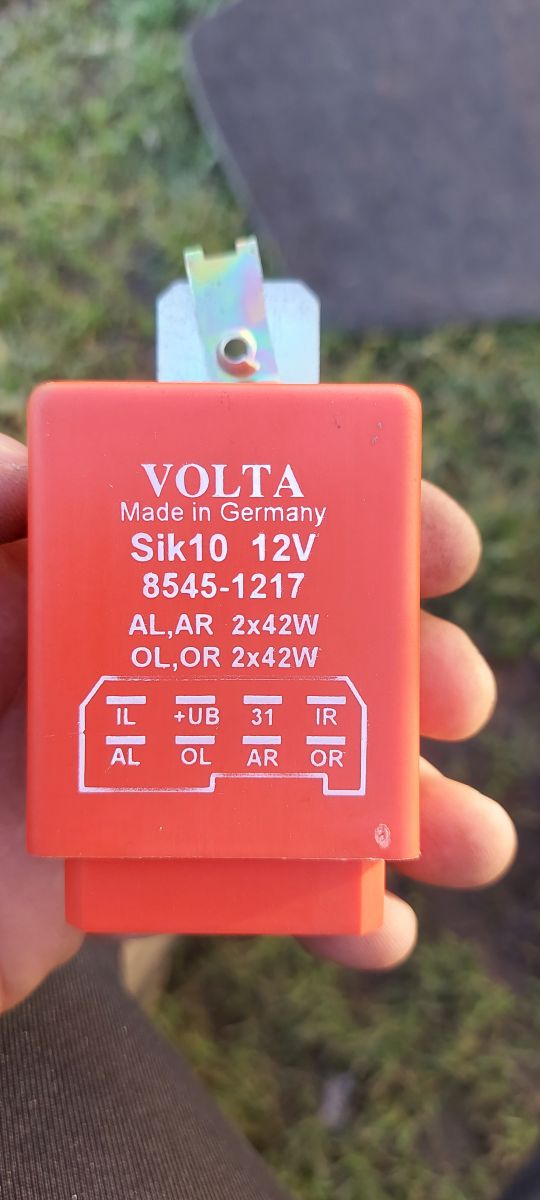

    Mazda 6, 2002 rocznik, benzyna, brak tylnych kierunkowskazów oraz przeciwmgielnych tył, kierunki przednie mrugają szybko, natomiast światła awaryjne działają normalnie wolno, 4 kierunkowskazy. Przygoda zaczęła się od spalenia żarówek świateł mijania tył, obie na raz, na kolejny dzień padły światła stopu, to jedna żarówka z 2 żarnikami, wymieniłem obie i świecą normalnie i już po wyjęciu tych żarówek, jak jechałem po nowe, kierunki zaczęły szybko mrugać. Jak się okazało przednie działają, ale szybko, tył nie działa, z tylu jest podpięty moduł od gniazda haka. Słuchać w nim też jak szybko cyka kierunek. Bezpieczniki w głównej skrzynce pod maską OK.

    Ominąłem moduł od haka i wszystko sprawne, musiał się posypać...
