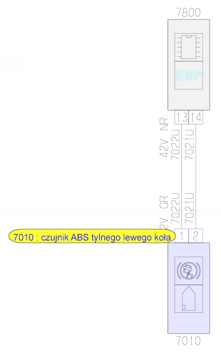

    Witam mam problem z abs w peugeot 307 2.0hdi tył lewa strona po wymianie czujnika i łożyska z koronką abs dalej świeci,jak rozepne kostkę i wepne abs przestaje świecić po ujechaniu 300m zapala się ponownie.Jaka przyczyna?

    Czy w kostce abs powinien być plus?
    zależy której kostce. :) Masz VIN auta?

    Vf33HRHSB82372904. W kostce gdzie wpina się czujnik abs.
    Według schematu jest wpięte w kalkulatoar ABS/ESP, nie ma bezpośredniego zasilania (ale zapewne jakieś napięcie może się pojawić).
