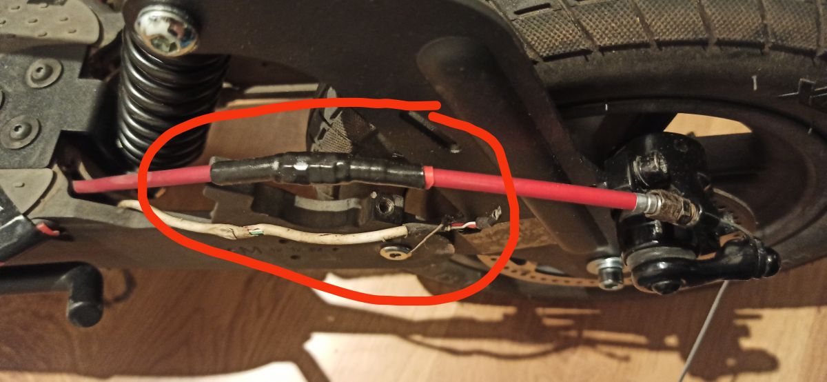

    Wziąłem się za montaż tegoż zawieszenia i podejrzewam, że trochę się wpaprałem. Mam kilka pytań.
    Wydaje mi się, że śruby jakie otrzymałem nie za bardzo pasują. Śruby mocowane na zawiasach- raczej uzylbym kleju do śrub, bo mimo że docisnalem to obawiam się że mogą się odkręcić w trakcie jazdy pod wpływem pracy amortyzatora. Słabo też wygląda regulacja hamulca. Linka jest długa i kawałek dodatkowego pancerza chyba jest za krótki. Brakujący odcinek dorobilem z.. nakrętek fi 4 i polaczylem koszulką termokurczliwą. Poza tym zacisk wisi w powietrzu. Coś nie halo. Musiałbym chyba wypilowac lub dać znowu nakrętki.

    Y, a nie prościej bylo przeciągnąć ten centymetr czy dwa linki z podestu (przesuwa się z kolumny kierownicy), zamiast stosować "radzieckie wynalazki"? ;-)
    Druga sprawa, mam nadzieje ze nie użyłeś tej dołączanej przedłużki zasilania lampki tylnej, ale elegancko wlutowałeś przewód w podwójnej izolacji, izolowany termokurczkami?
    Nie spotkałem hulajnogi w której te śruby by się odkrecaly. Rozrysuj sobie siły które na nie działają, to zrozumiesz dlaczego :-)

    Zastosowałem rozwiązanie ze zdjęcia.
    Lampka przedłużona na pojedyńcze piny.
    Złącze w termokurczu.
    Nie próbowałem wyciągać linki z podestu. Nie pomyślałem o tym. A radzieckie wynalazki działają dluzej.
