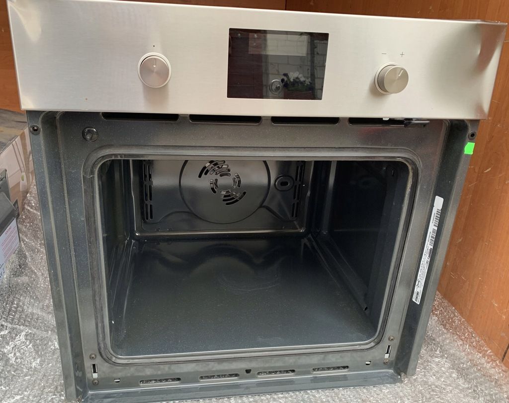

    Witam. Podepnę się pod post odnośnie zmiany softu piekarnika FXZM6.
    Posiadam wszystkie dokumentacje techniczne odnośnie zmiany UI piekarników whirlpool ale poległem przy programowaniu modelu który posiada 2 pokrętła i wyświetlacz z jednym przyciskiem na środku. W momencie gdy dochodzę do etapu w którym wyświetla się "CONFIG" po wciśnięciu przycisku nie pojawia się mozliwość ustawienia UI.
    Whirlpool AKZ6230NB (typ FXZM6) piekarnik błąd F03
    Nadmienię że zamontowany moduł jest nowy i podałem odpowiednie dane do jego zaprogramowania ale coś poszło nie tak.
    Czy istnieje możliwość że jest w jakimś stopniu uszkodzony i nie można go zaprogramować i czy znacie sposób na ten dokładnie typ piekarnika.

    >>20958918
    Sam wyświetlacz działa poprawnie. Mogę normalnie zmieniać pozycję takie jak test albo temp., ale nie mogę włączyć albo nie umiem uruchomić ustawiania UI.

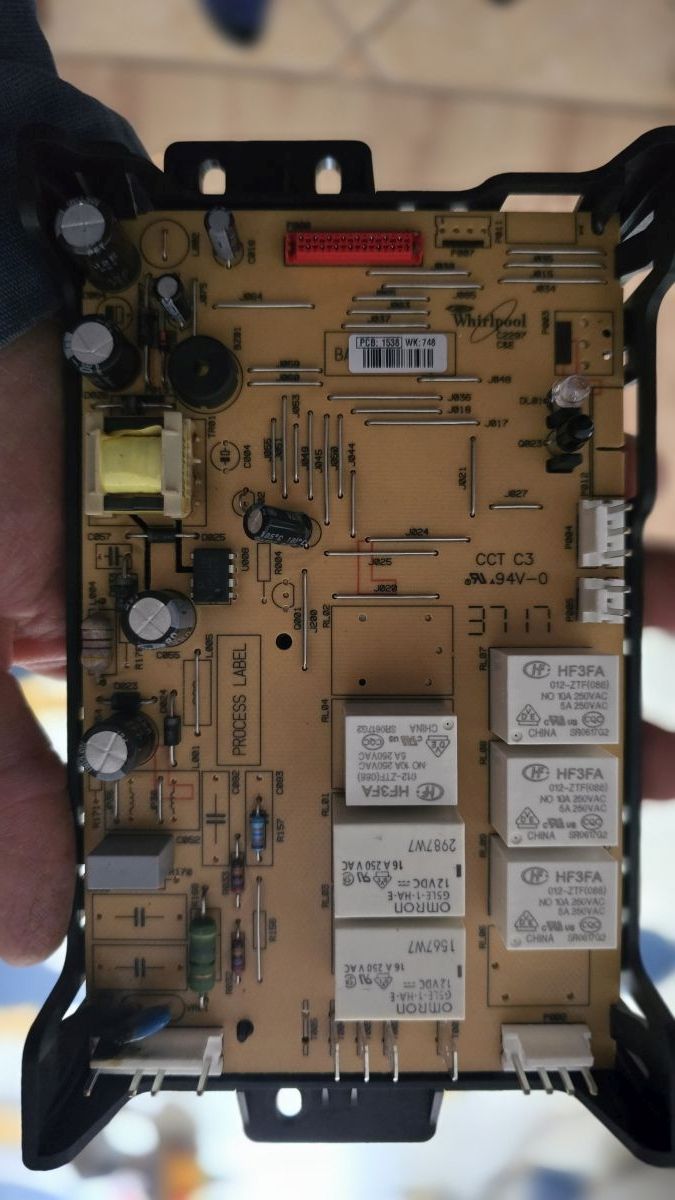

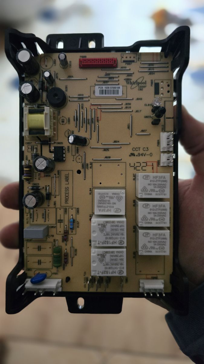

    Pokazuj oryginalny moduł i ten co kupiłeś.
  • #13 20959573
    xSabrac

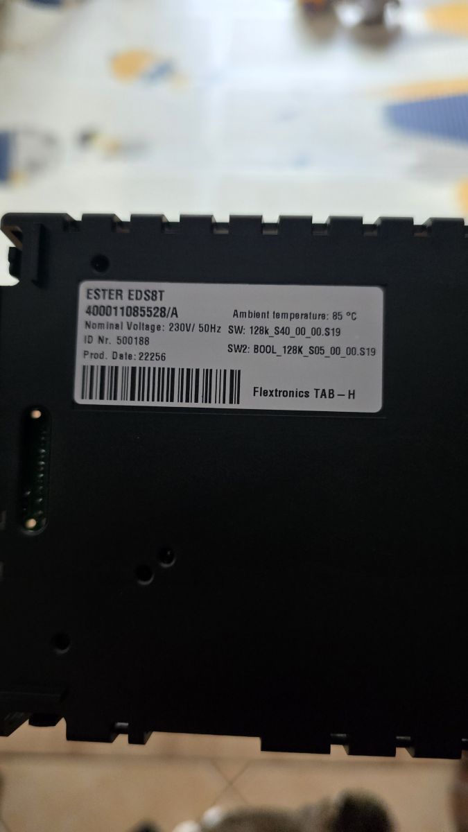

    Nowy moduł:
    Whirlpool AKZ6230NB (typ FXZM6) piekarnik błąd F03 Whirlpool AKZ6230NB (typ FXZM6) piekarnik błąd F03

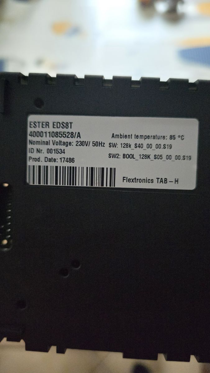

    Stary moduł:
    Whirlpool AKZ6230NB (typ FXZM6) piekarnik błąd F03 ] Whirlpool AKZ6230NB (typ FXZM6) piekarnik błąd F03

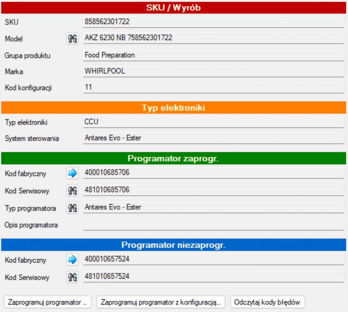

    Hymm moduł jest okej - soft i ConfCode nagrywany jest kablem i aplikacją (ekranowa klikajka nie zawsze działa tak jak trzeba).
