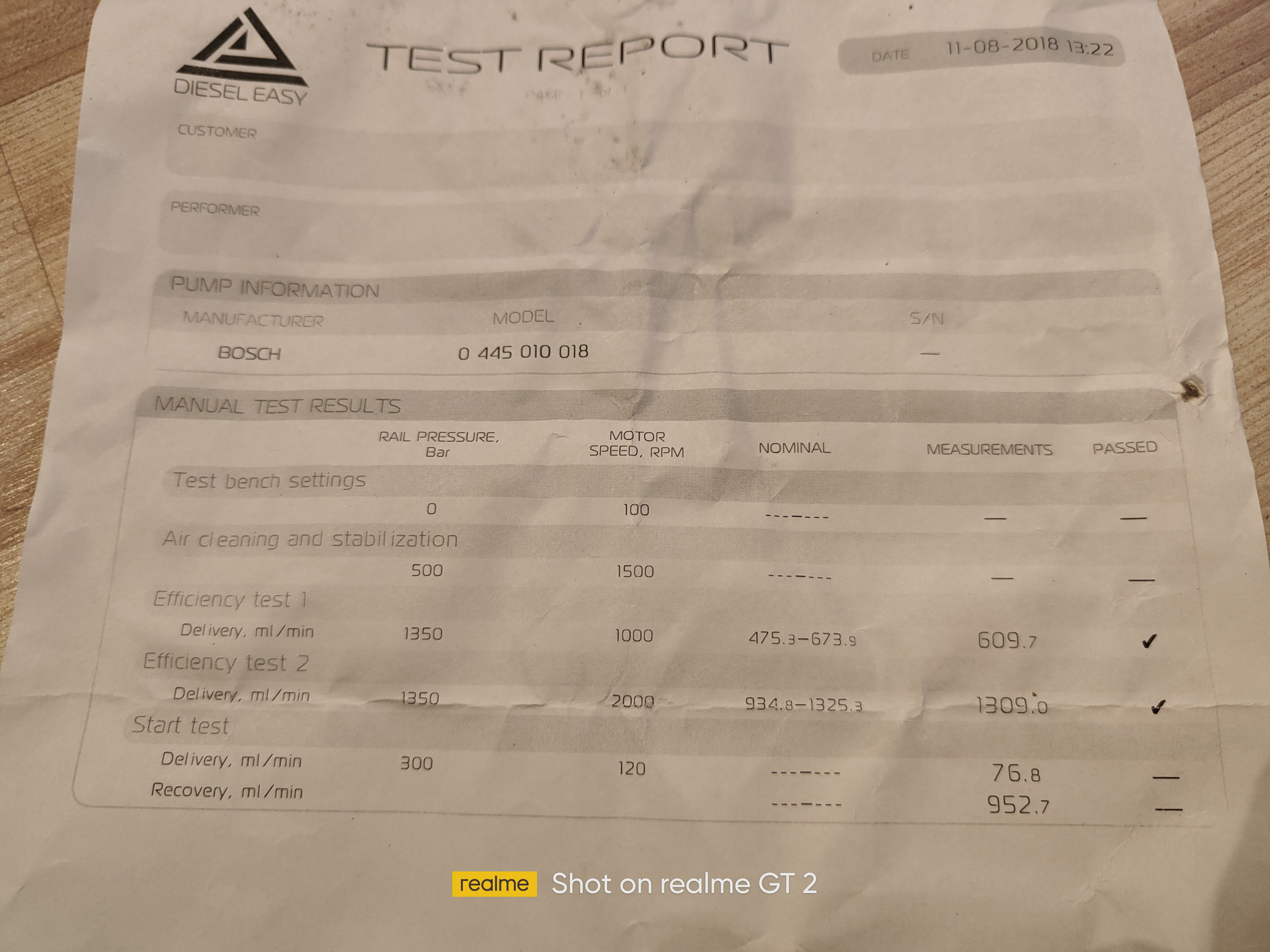

[Rozwiązano] scenic 1 1.9 102KM falują obroty i gaśnie po nagrzaniu
heja23 03 Lis 2022 18:45 165 3
  • #1 20266494
    heja23
    Poziom 7  
    Witam.Posiadam Scenica z 2001 roku silnik 1.9DCI 102KM comon rail.Auto jak zimne pali na dotyk silnik równo pracuje ma moc itd gdy tylko zagrzeje się do 86stopni zaczyna jechać tak jakby delikatnie przyspieszał i sam zwałniał tak kołyska nagle depniecie powoduje odcięcie i zgaśnięcie auta podczas jazdy już nie zapali póki nie ostygnie delikatnie tak z 10min i znowu chodzi normalnie póki się nie dogrzeje.Każde depniecie gwałtowne gazu odcina go i bład albo zbyt niskie albo zbyt wysokie ciśnienie paliwa.Prosze nie zwracać uwagi na dwa ostatnie błędy bo miałem odpięta przepływke i EGR.Pompa wtryskowa regenerowana była 4 lata temu w załącznik wydruk z testu.
  • #4 21268405
    heja23
    Poziom 7  
    Unity sterownik silnika dziękuję wszystkim za pomoc
