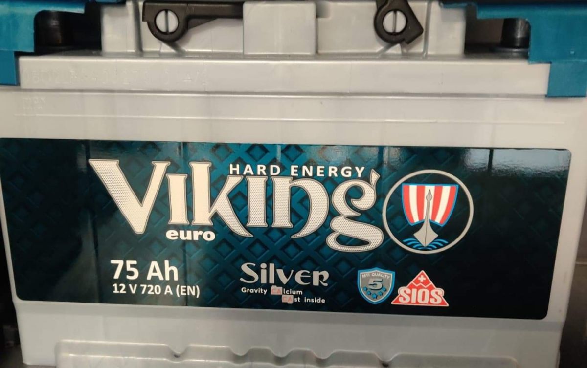

  • #11 20306376
    Tomek_Krecik
    Poziom 25  
    A więc tak.
    Akumulator padł całkiem.
    Padł do tego stopnia że po dwudziestu godzinach pod prostownikiem nawet nie zakręcił.
    Wjechał nowy akumulator na zimę z Ukrainy.
    Jaki booster zakupić do Audi B6 na zimę przy padniętej baterii? Propozycje do 500 zł.
    Alternator bardzo dobre ładowanie ma.
    Zobaczymy jak będzie na mrozach.
