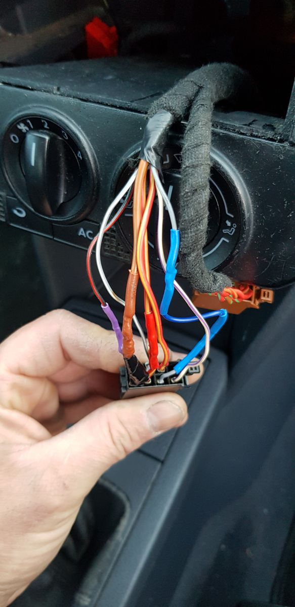

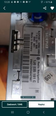

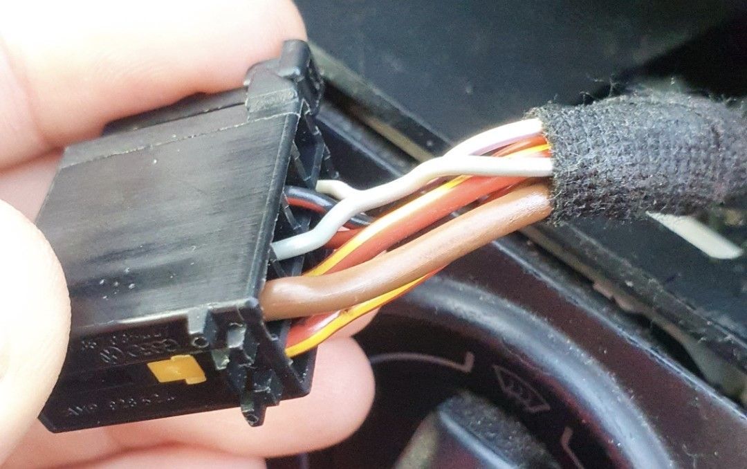

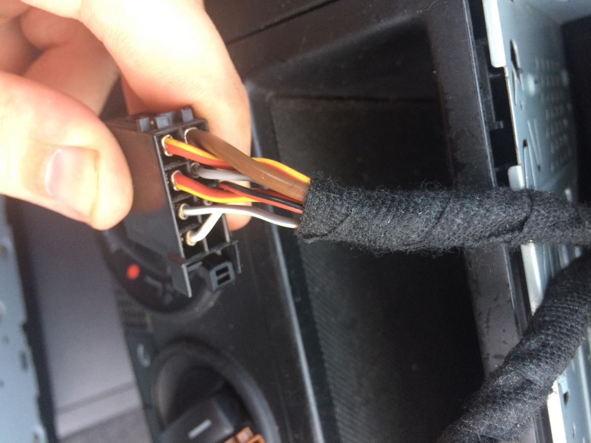

    Mam problem z radiem kupiłem fabryczne radio które znajdowało się wcześniej kostki oryginalne A radia nie da się uruchomić dodam dwa zdjęcia czy kabelki Radio VW MCD: podłączenie gniazda ISO, sprawdzenie kabli i pinów - zdjęcia wskazówki Radio VW MCD: podłączenie gniazda ISO, sprawdzenie kabli i pinów - zdjęcia wskazówki są w dobrych pinach

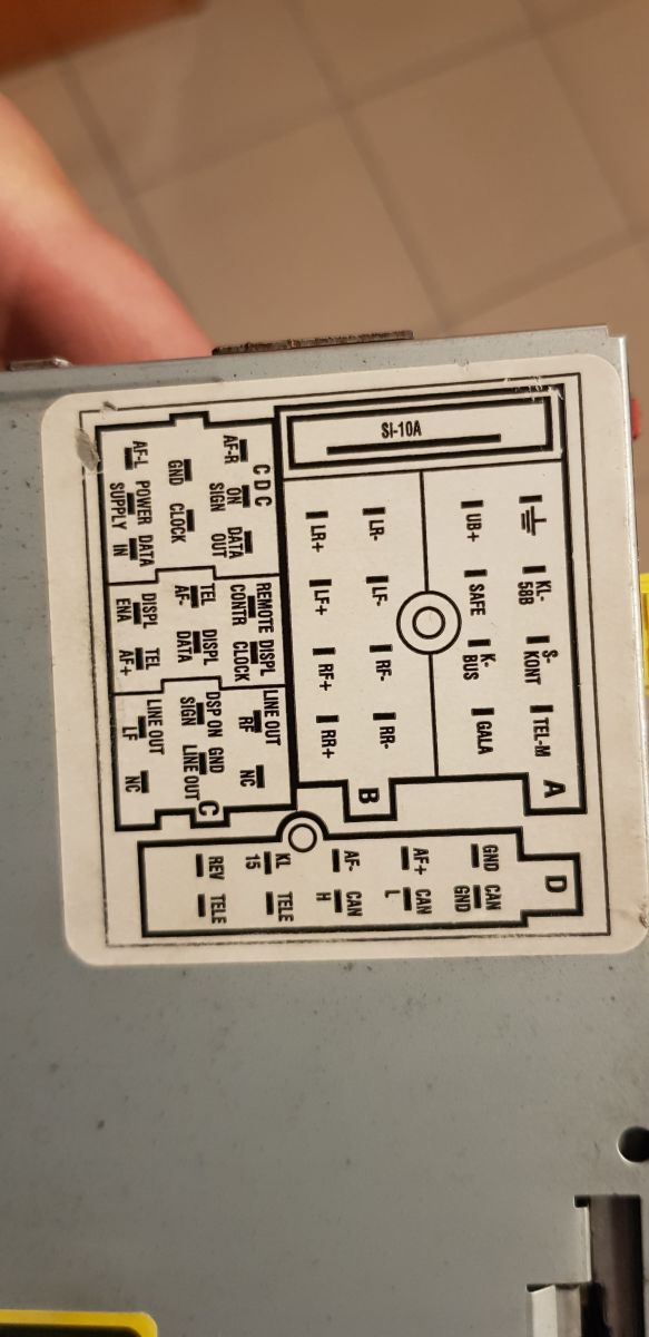

    Czy kable są dobrze umieszczone w kostce iso według schematu na radiu

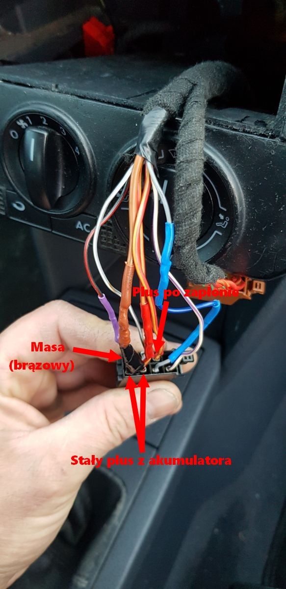

    Napięcie jest na dwóch czerwono żółtych
  • #8 20267195
    piotrekwoj1
    No to teraz zrób tak żeby przewody z napięcie trafiły na pinu UB+ i SAFE a masa na masę
  • #9 20267198
    marcin19802208
    Na safe jest prąd na ub+ jest zrobiona masa

    60jarek
    Miernik do reki i sprawdzać poszczególne sygnały na kostce. Zacznij od zasilania i po kolei.
    Masz opisane na radiu wyprowadzenia, to teraz porównaj z tym co masz w kostce.
    Nie wiesz od czego zacząć to wypisz wszystkie sygnały z radia z naklejki, to ci inni powiedzą co ma wskazywać miernik na poszczególnych pinach kostki auta i kiedy.

    Na razie zrób zasilanie tak jak zaznaczone, resztę jakoś organoleptycznie się ogarnie: Radio VW MCD: podłączenie gniazda ISO, sprawdzenie kabli i pinów - zdjęcia wskazówki

    Tu masz zrzuty fabrycznych wyprowadzeń, jak przywrócisz kostkę do takiej konfiguracji to radio powinno hulać: Radio VW MCD: podłączenie gniazda ISO, sprawdzenie kabli i pinów - zdjęcia wskazówki Radio VW MCD: podłączenie gniazda ISO, sprawdzenie kabli i pinów - zdjęcia wskazówki

    Radio działa tylko jeszcze kod może ktoś pomoże Radio VW MCD: podłączenie gniazda ISO, sprawdzenie kabli i pinów - zdjęcia wskazówki
    Kod jest działa wszystko DZIĘKI
