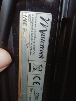

    Czy ktoś mógłby pomóc w rozszyfrowaniu modelu piekarnika? Jest to dość leciwy egzemplarz. Niestety jak widać na zdjęciu tabliczka z modelem i typem uległa uszkodzeniu po latach, więc domyślam się że jest to M6E FL. Prawdopodobnie przepaliła się górna grzałka, którą muszę sama zakupić. Nie chciałabym jednak się pomylić w zakupach i kupić grzałki, która nie będzie pasowała. Załączam także zdjęcie obecnej grzałki.

    Najpierw trzeba zmierzyć grzałkę czy dobra, może winny przełącznik funkcji, wymontować i w każdym sklepie dostaniesz grzałkę.

    Dziękuję za porady. Skontaktuje się w takim razie ze specjalistą w tym zakresie. Byłam przekonana, że to grzałka się przepaliła. A jeśli jest inna możliwość to może faktycznie niech sprawdzi ktoś fachowym okiem.

    78db78 napisał:
    Większość części na tym sklepie jest większa niż cena za całe urządzenie.
    A czy ktoś pytał o cenę? Pytanie było o model.
    Chociaż patrząc na zdjęcie to tam siedzi coś innego, bardziej podobnego do np.: https://allegro.pl/oferta/grzalka-gorna-piekarnika-mastercook-m5ex-fagor-8123218258
    Jeszcze pytanie czemu ta zewnętrzna grzałka na zdjęciu jest taka powyginana.
