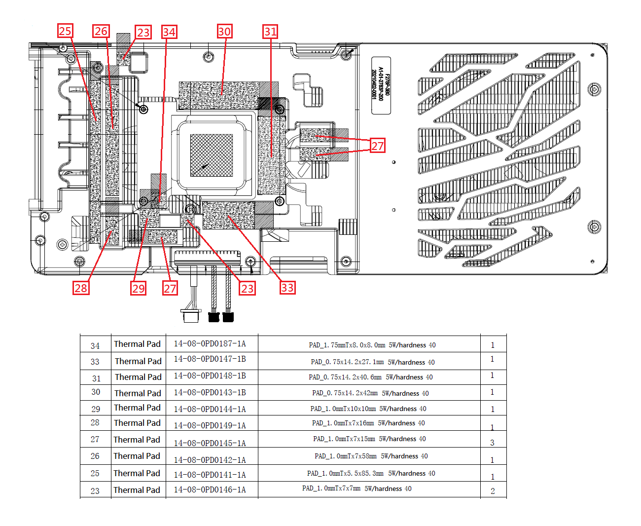

    Czy ktoś wie jakiej grubości termopady do Palit GeForce RTX 3070 JetStream. Przeszukałem internety i nigdzie nie znalazłem takiej informacji.

    Weź te same co w Ti i po kłopocie
