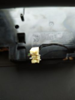

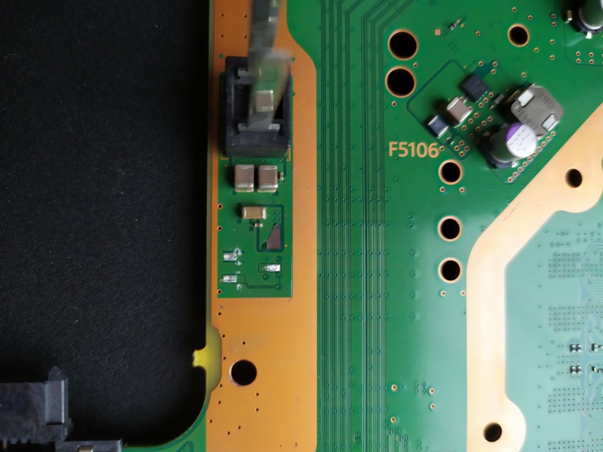

    Witam, wyrwana wtyczka 4 pin z płyty głównej P44 pro model cuh-7016b. Nie wygląda za dobrze. Da radę odratować, czy do wywalenia? Sory, przy drugim zdjęciu nie dałem rady złapać ostrości.

    Da radę, sporo tłumaczenia, ale na YT Spox (Wielki Elektronik) ma w którymś filmie naprawę tego gniazda.

    Jak najbardziej do odratowania. Przylutować ponownie do płyty, no i może tylko trochę wzmocnić ten oderwany pad plusowy. zdrapać troszkę soldermaski i podlutować można np. kawałek plecionki do odsysania cyny.

    Główny problem to ten oderwany pad. Boję się, że jak zacznę samemu kombinować to już na bank będzie do wywalenia. Może na olx znajdę fachowca, co mi to naprawi.
