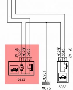

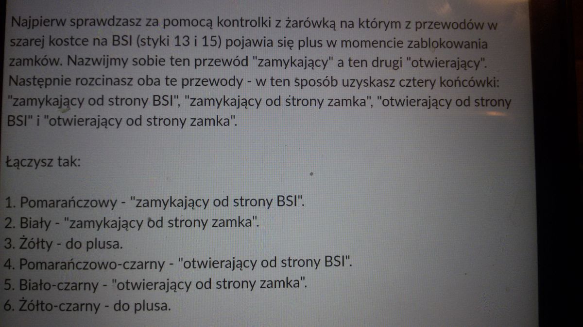

    Mam pewien problem po zamontowaniu uniwersalnej centralki zamka.
    Po podłączeniu według schematu który wklejam poniżej, auto się zamyka oraz otwiera poprawnie lecz nie zamyka zamka bagażnika.
    Po naciśnięciu mikrostyku bagażnik normalnie się otwiera. Zamek nie otwiera ani się nie zamyka. Czy ktoś może już miał taki problem i go rozwiązał?
    Tam nie ma czego zamykać, oryginalnie po prostu odcinane jest napięcie do elektrozamka klapy.
    Citroen C2 - uniwersalna centrala zamka, otwieranie/sterowanie zamkiem bagażnika
    Piny 13 i 15 w BSI (szara 16-pinowa wtyczka) to zasilanie silniczków zamków w drzwiach, zamek w klapie działa inaczej, bo po wciśnięciu mikrostyku klapy podawane jest napięcie na elektrozamek (pin 2 w 40-stykowej szarej wtyczce BSI). Podłączenie jest poprawne, ale masz coś nie tak z centralnym skoro zamyka tylko drzwi kierowcy- być może uszkodzony jest styk w zamku drzwi kierowcy i BSI nie otrzymuje sygnału do zamknięcia drzwi pasażera i zablokowania zasilania elektrozamka klapy.
