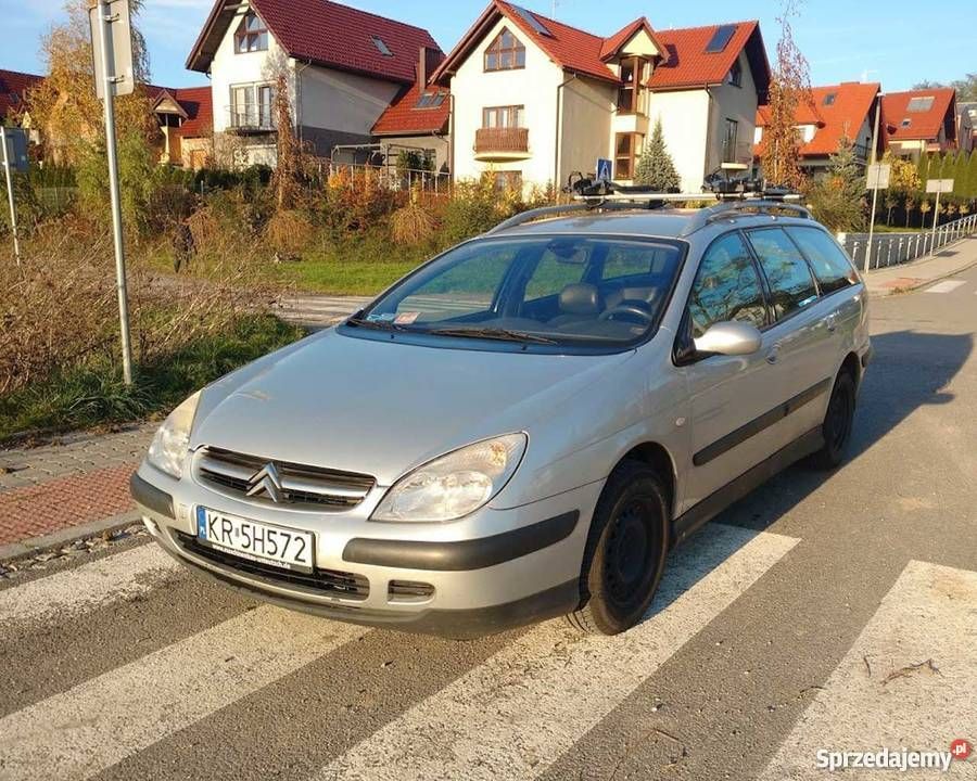

    Mam Citroena przed liftem Mk1.
    (Zdjęcie poglądowe)
