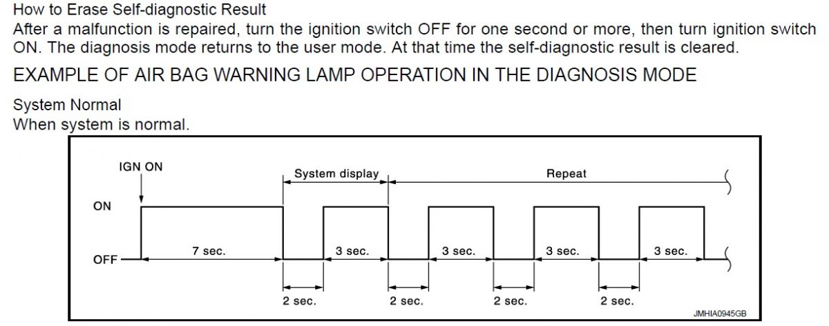

    Cześć,
    w aucie infinit QX z 2015 roku zaczęła mrugać kontrolka od poduszek. Po "rozszyfrowaniu" sekwencji 3 sekundy zapalona 2 sek zgaszona manual podaje, że komp od poduszek jest w trybie diagnostycznym. Byłem w serwisie infiniti niestety oni żadnego błędu nie widzą, inne testery diagnostyki też nic nie widzą. Pożyczyłem klona VI2 do consulta 3+ niestety po podłączeniu nie gadają, ale jest inny ciekawy objaw. Po minucie włącza się wiatrak klimy i sukcesywnie przyśpiesza. Wyłączyć tego nie idzie, a hałas i wdmuchiwane zimne powietrze utrudniają testowanie.
    Może koś wie jak sprowadzić airbaga do normalności bądź poleci gdzie się z tym udać?
    Dzięki za pomoc.

    Niedawno naprawiałem taki błąd w modelu FX-2015 kontrolka migając w ten sposób sygnalizuje usterkę, nie żaden tryb diagnostyczny, bez problemu diagnozowałem SRS urządzeniem G-SCAN czy LAUNCH

    Dzięki kolego za podpowiedz, uruchomiłem clona VI2 z consultem 3+ i mogłem kilka informacji odczytać. Dodam,że klon zadziałał tylko z wersją programu 65.12.
    Oczywiście tak jak mówił serwis infiniti ani słowa tam o poduszkach natomiast jest jeden błąd z telematic system U1A03 - brak karty SIM albo problemy z odczytem. Jaka karta, gdzie ona jest to muszę sobie doczytać.
    Tylko czy to może powodować takie miganie kontrolki poduszek i czy ten telematic wyłączyć? Auto jest z USA wiec ten system i tak pewnie tu nigdy nie działał.
    Poniżej sekwencja mrugania kontrolki poduszek, kasowanie błedu metodą "stacyjkową" niestety nie działa. Pozdrawiam Infiniti QX - Kontrolka poduszek miga, że jest w trybie diagnostycznym...

    ledres
    Dziś dalej mi to spokoju nie dawało i grzebałem w SRS, ale w starych błędach zapisanych a tam B00A0 - siedzenia pasażera czujnik zajętości. Wykasować tego nie można a nie wyświetla się jako aktualny DTC. Wtyczki pięknie podłączone, jutro pomierzę oscyloskopem co na wtyczkach gra.
