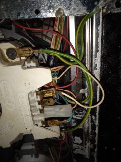

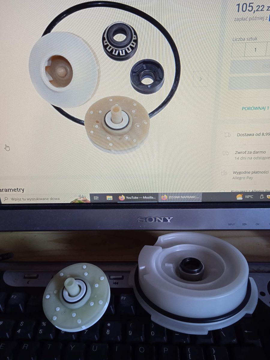

    Witam. Naprawiam hobbystycznie zmywarkę SF25M854EU/15. Pompa stała dęba, wyciek spowodował rdze na łożysku i stanęło. Zamówiłem turbinę z uszczelnieniem, przyszła cała dolna wkładka z innym uszczelnieniem, ale dało się poskładać. Silnik uruchomiłem na stole, kręcił. Silnik na moje pomiary ma 2 uzwojenia po ok. 70 Ω
    Po wsadzeniu do zmywarki, wytarciu wtyczki przepływomierza (świeciło kranik i wlewało, wylewało bez pracy) pompa startuje na kilka sekund, potem staje i sobie buczy. Dochodzą na nią jakieś napięcia (sprawdzane żarówką). Popchnięta śrubokrętem za wiatrak nie startuje.
    Pytania:
    1) Czy podłączenie kabelków jest dobre (podłączyłem tak jak było, ale jak było to nie działało, więc nie musiało być dobrze). Tam jeszcze idzie czerwony do czerwonego na kondensatorze, czego na zdjęciu nie widać.
    2) Czy to ma jakąś regulacje mocy i inne oszczędności, że na początku cyklu dostaje więcej prądu, a potem jest np. ograniczane przez jakiś triak? Być może nowy zestaw ma za duże opory mechaniczne, przy czym zaznaczam że startuje.
    3) po co do silnika 1f tak dużo kabelków?
    4) czy jest to silnik gdzie podczas prawy powinny być oba uzwojenia zasilane, czy jedno i jakiś czasowy rozruch na drugie?
    5) jakieś sugestie co z tym zrobić?

    A kondensator około 4µF to widziałeś? on ma mieć pojemność wg opisu i cały czas jest podpięty pod uzwojenie.
    Zmierz pojemność kondensatora i czy nie pomieszałeś podłączeń??

    po bardziej wnikliwym badaniu, wychodzi na to że niebieski to zero (połączone z bolcem wtyczki) na białym jest stała faza, na brązowym pojawia się faza, a dodatkowy czerwony wisi w powietrzu gdy pompa działa, potem sterownik wyłącza brązowy i podaje zero na czerwony - wtedy pompa nie ma już siły.
    Wygląda na to że po naprawie ma za duży opór mechaniczny.
    Natomiast sterowanie najpierw jakby zasilało silnik "normalnie", czyli jedno uzwojenie pod 230V, drugie przez kondensator, natomiast po czasie jakby oba uzwojenia były włączane bezpośrednio. Czy to normalne? Po co?
    ps. dodaję zdjęcie tego co sprzedawca oferował vs tego co przyszło.

    Jeśli jest taka pojemność to ok , więc rozepnij te wsuwki od konektorów i zmierz który z którym ma po ile omów , szkoda że przed ich zdjęciem nie zrobiłeś fotki jak to wtedy były podłączone ale nic straconego bo programator nie przełącza uzwojeń w czasie pracy tylko trzeba je właściwie podłączyć i wpiąć kondensator, robocze ma mniejszą oporność a zasilane przez kondensator większą czasami równą.
