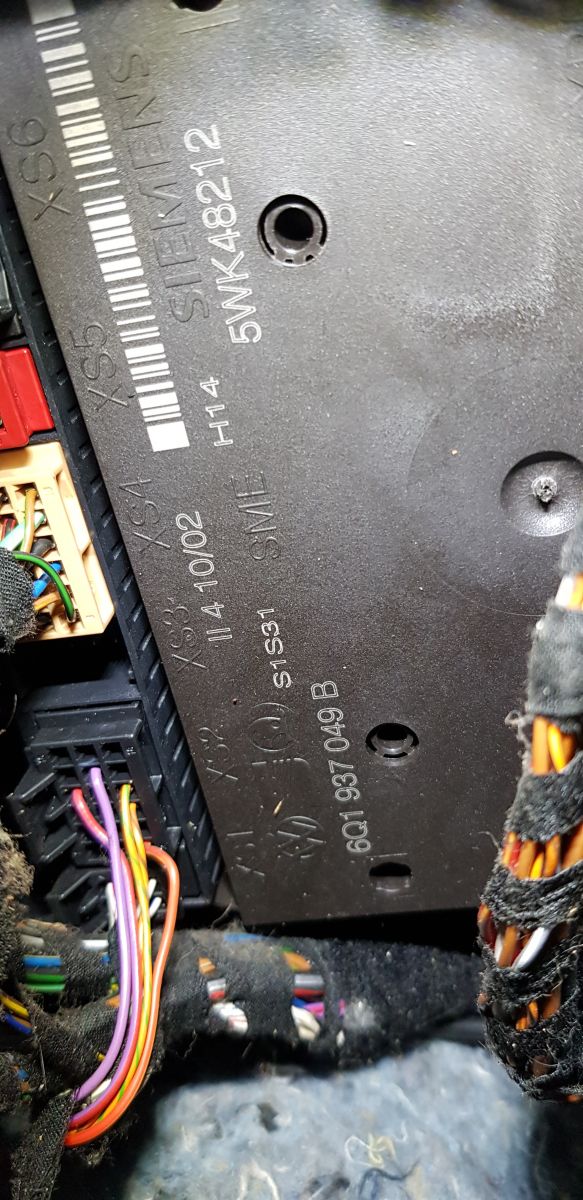

    Jaki pilot kupić do modułu 6q1937049b vw polo 2003 centralny zamek z kluczyka jest ,nawigacja fabryczna mcd jest, domykanie szyb też ma

    To jest numer sterownika centralnej elektryki. Numer komfortu wygląda tak 6Q0 959 433 E, lub z literką F na końcu. Te chyba obsługują piloty. Natomiast moduły bez obsługi pilotów to z literkami G i H.
