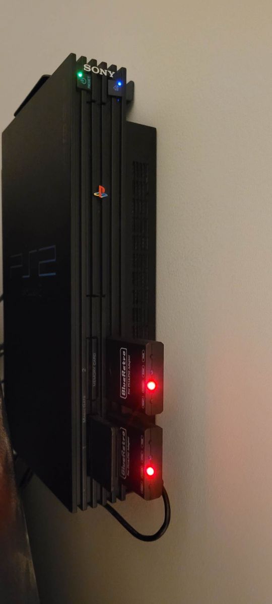

    Mam pytanko jak sparować 2 kontrolery z PS4 do PS2 za pomocą aplikacji OPL.
    Generalnie 1 pad idzie sparować i działa wszystko prawidłowo.
    Gdy podpinam drugi zaczynają się nakładać na siebie...
    Po restarcie konsoli obsługiwany jest tylko jeden.

    OPL uruchamiam przez fmcb 1.966.
    W konfiguracji opl ustawiam parowanie pada po bt ale najpierw musze podłączyć go po usb. I wszystko działa pięknie z jednym padem ale po podłączeniu drugiego parują się na tym samym slocie pady pala się na niebiesko oba.

    Problem rozwiązany.
    Nie bawiłem się w półśrodki podrabiane kontrolery, dongle usb etc.
    Zakupiłem 2 adaptery Bitfunx Blueretro pod 2 kontrolery DS4. Jeden adapter obsługuje 1 kontroler!!! Generalnie mega rozwiązanie aby nie męczyć się z kablami. Działa zaraz po uruchomieniu konsoli a nie tak jak w przypadku dongla BT tylko w OPL.
    Plusy
    - Działa idealnie,
    - Kontrolery od PS4 są bardziej precyzyjne w strzelankach niż orginały od PS2 :)
    - Wspracie producenta poprzez aktualizacje urządzeń :) Link
    - Nie wymagają dodatkowego zasilania z usb
    Minus
    - Cena ( Ja nie żałuję wydanych 230 zł :D )
    Zamówiłem z tego linku
    Link
    Na koniec zdjęcie mojego grubasa z adapterami podczas gry w Baldura CO-OP :)
