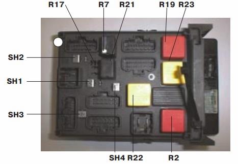

    Laguna 2 ph1. Laguna 2 ph1.Samo włącza się ogrzewanie szyby tył z lusterkami Witam od niedawna zaobserwowałem po odpaleniu silnika i włączeniu nadmuchu , świateł po krótkim czasie ogrzewanie szyby tył i lusterek samo się włącza.przycisk włączenia i wyłączenia na climatroniku działa sprawdzałem jak również słychać przekaźnik w skrzynce przy UCH pyka jak wciskam przycisk ogrzewania szyby i lusterek .nie wiem gdzie szukać przyczyny i jak to naprawić.prosze o poradę gdzie szukać i jak naprawić. Laguna 2 ph1.Samo włącza się ogrzewanie szyby tył z lusterkami
