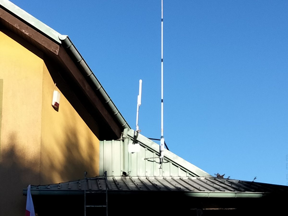

    Nowa antena po montażu nie stroi. WFS około 3. Przewód antenowy poprawnie zarobiony, RG-58 nie ma żadnych zwarć. Zamontowana na uchwycie antenowym zamocowanym na sztywno nitami i wkrętami do boku i do wierzchu dachu z pancernej blachy trapezowej. Czytałem, że trzeba ją uziemić. Jak? Co się dzieje? Powinno być ok. 1,2.

    Tak widać montaż. Miernik WFS mam i lipa. Dach blacha trapezowa pancerna, płaskowniki 4 mm przykręcone wkrętami 4 mm do deskowania. Na kanale 1 WFS 2,8 i na kanale 40 jakieś 3,8. Obok w białym PCV antena PMR 446 MHz, która daje radę na 7 km prawie codziennie.

  • #5 20271105
    gumisie
    Antena nowa czy z odzysku?
    Borato napisał:
    na kanale 1 WFS 2,8 i na kanale 40 jakieś 3,8.
    Za długa?
    A na kanale 20?
    Kiedyś istniała zasada, że antena ½λ, powinna wystawać przynajmniej 6 m ponad dachem.
  • #6 20271148
    Borato
    Antena nowa. Na kanale 20 ok. 3,2.
    #8 20271158
    gumisie
    SP5IT napisał:
    Teraz blacha jest za blisko anteny.
    A zwłaszcza od cewki.
  • #9 20271186
    Borato
    Dzięki- jutro podniosę antenę i może to coś da?

  • #12 20272993
    gumisie
    Borato napisał:
    Hektar Zahle.r : A jakieś wskazówki dlaczego źle??
    Po co to pytanie?
    Podpowiedzi otrzymałeś, już wcześniej (#7, #8 a nawet #5).
    Praw fizyki nie zmienisz.
  • #13 20277532
    Borato
    Antena podniesiona o 3m, rura 1 1/4" . swr 1,4 mi wystarczy.
