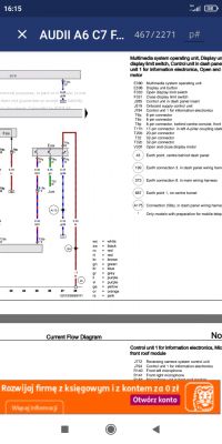

    Siemka. Pacjent a6 c7 zauważyłem że nie podswietla mi części przycisków w desce rozdzielczej mianowicie cały pasek z przyciskami pod odtwarzaczem CD a więc parktronic system start stop itd następnie nie podświetlają się pokrętła od otwierania nawiewów oraz przyciski wysuwania ekranu kasowania przebiegu, podświetlenia ręcznego i auto hold też nie ma reszta podswietla się jak powinna dodam ze wszystkie przyciski działają. Gdzie szukać przyczyny? Jaki moduł odpowiada za oświetlenie wnętrza? Ktoś może naprowadzić mnie na przyczynę, bezpieczniki w porządku, błędów brak. Raczej mało prawdopodobne żeby się w tylu punktach spaliły diody.

    Reszta przełączników znajdujących się w pobliżu włącznika ręcznego tzn przycisk odpalania oraz przyciski mmi się podświetlają normalnie gdyby umarło całe podświetlenie to wtedy wydaje mi się byłoby łatwiej znaleźć a tak nie działają tylko niektóre przyciski, ok sprawdzę. Schematy elektryczne to gdzie szukać w elsie?

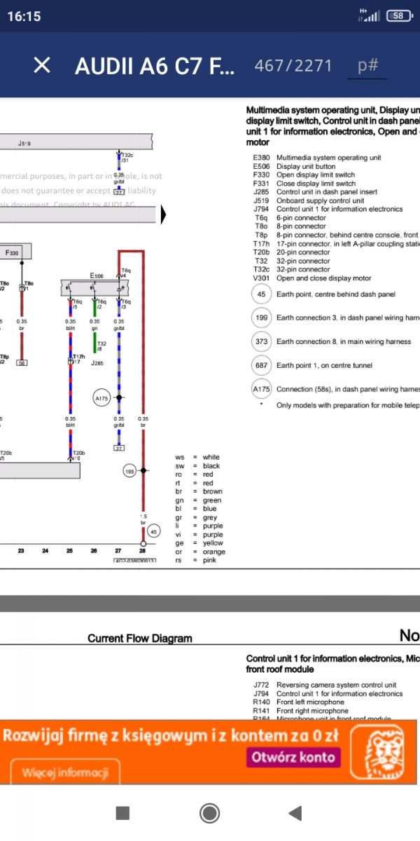

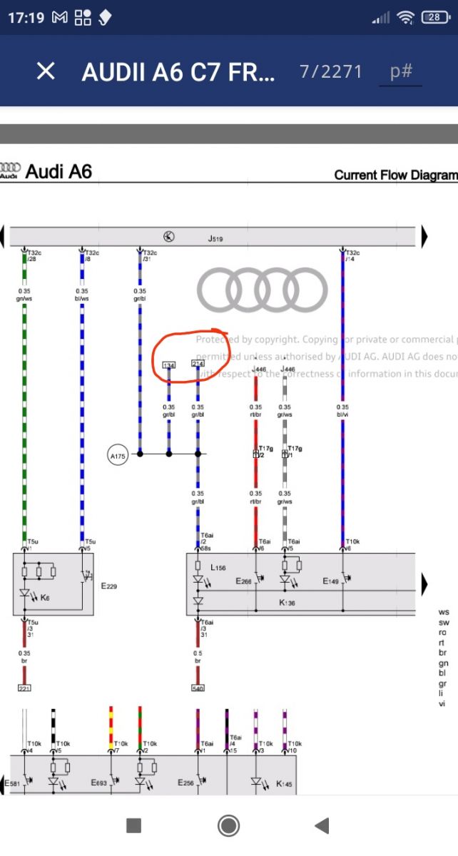

    Audi A6 c7 2012r - Problem z oświetleniem wnętrza
    Słabo ogarniam schematy, ktoś może mi powiedzieć co oznaczają te cyferki, które zaznaczyłem na czerwono to jakiś odnośnik do innego odbiornika czy coś?
    #6 20273582
    seat21
    Poziom 29  
    na dole strony masz ciąg cyferek więc trzeba tam przejśc, tam jest dalszy ciąg schematu

    Więc tak sprawdziłem dzisiaj przejście pomiędzy pinem 31 wtyczki sterownika j519 a pinem 3 wtyczki przrlacznika e506 zgodnie ze schematem jest to przełącznik w którym brak oświetlenia i wychodzi mi po drodze na schemacie element a175 i nie mam pojęcia gdzie go szukać. Zgodnie ze schematami od niego rozchodzi się prąd do elementów w których brak mi oświetlenia i obstawiam że tam może być problem Audi A6 c7 2012r - Problem z oświetleniem wnętrza
