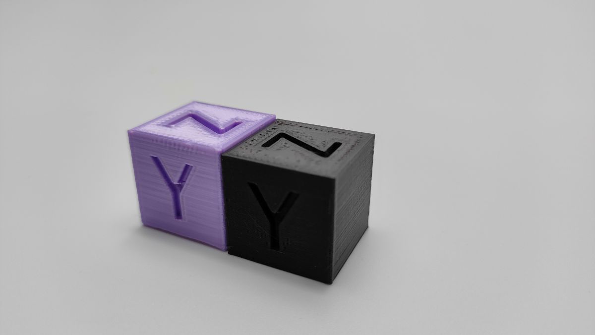

    Moja nowa drukarka Endera S1 Plus drukuje 0,5 milimetra za nisko w osi Z, w pozostałych drukuje wymiarowo. Po pierwszej kalibracji druk wychodził wymiarowo w każdej płaszczyźnie, niestety po drugiej kalibracji automatycznej dysza drukarki niespodziewanie zaryła w stół wykonując polecenie "G28: auto home" do takiego stopnia, że w stole została dziura. Od tamtej pory pojawiła się różnica 0,5 milimetra niezależnie od wysokości modelu, cały wydruk jest kompletny. Czy da się to naprawić?

    Próbowałem drukować z każdej strony stołu nie tylko na środku, poza tym drukowana kostka ma 2cmx2cmx2cm to bardzo mała powierzchnia.

    Musisz zaizolować stół od spodu i trzymać stałą temperaturę po skalibrowaniu i kalibrować na gorącym, najlepiej ręcznie, wszystkie śróby skręcić na klej do gwintów itp itd. Na to że stół wygina się od zmiany temperatury nic nie poradzisz. Przyzwyczaj się że jak sąsiad otworzy okno żeby zajarać szluga to twój stól z jednej strony wygina się na setkę a z 2 na 2 ;)

    Nie jest tak źle jak mówisz PLA nie wymaga grzanego stołu.
