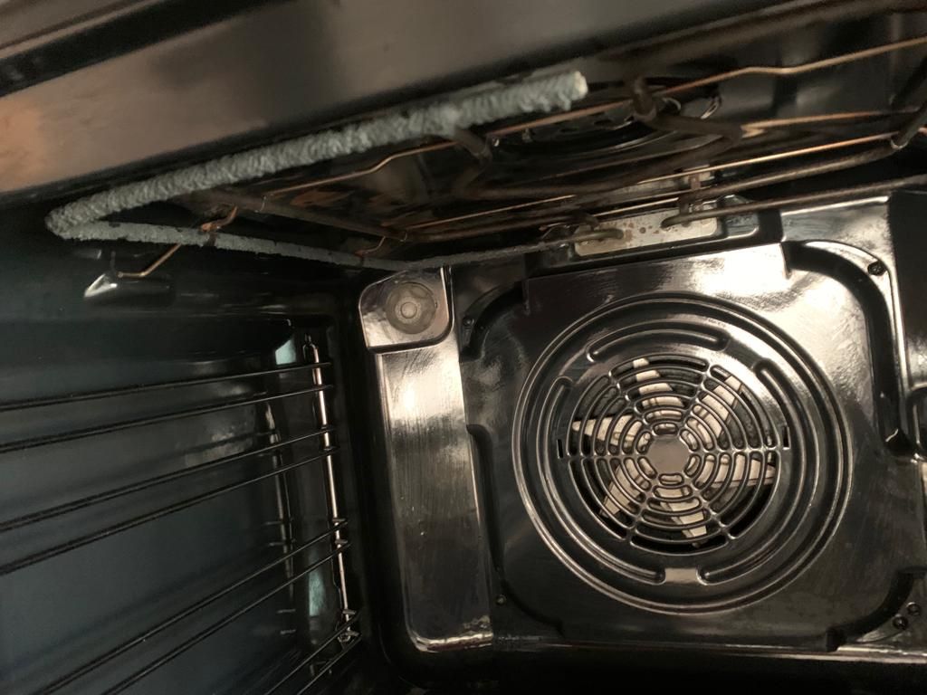

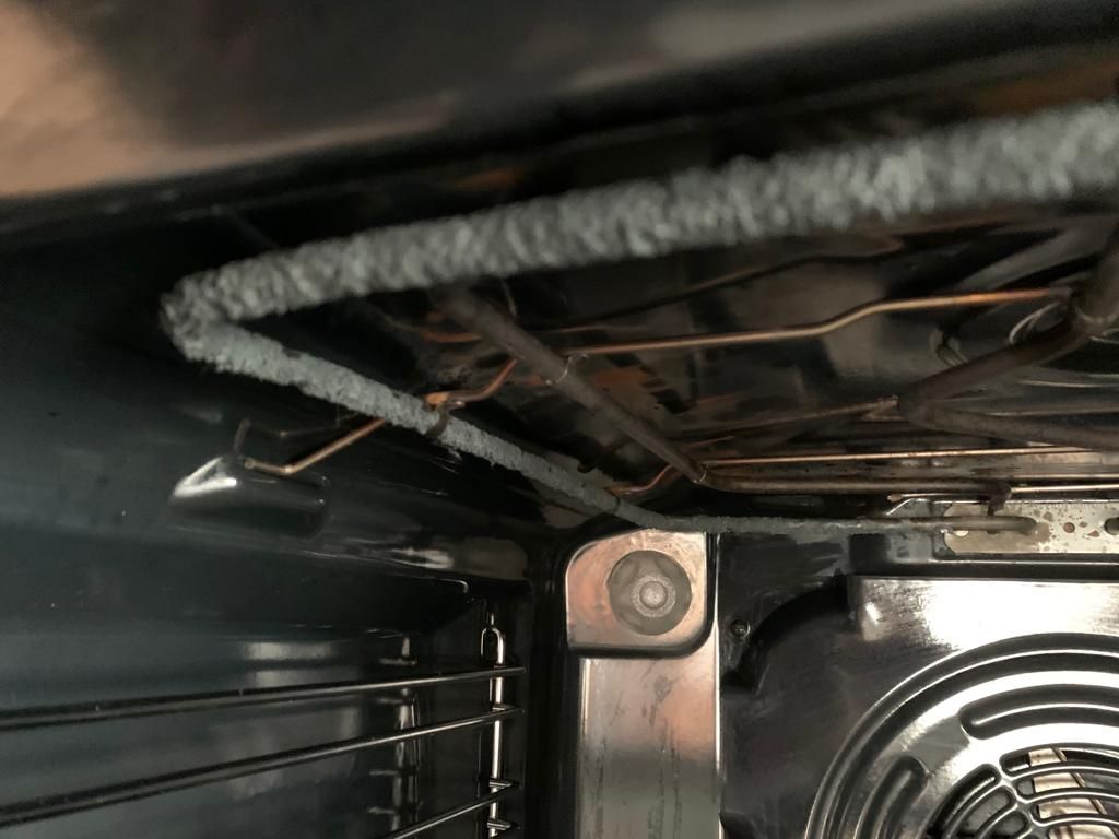

    Na górnej grzałce piekarnika pojawił się "przypalony szron". W trakcie nagrzewania palił się. Gdy urządzenie wystygło chciałam wyczyścić sklepienie piekarnika postępując zgodnie z instrukcją. Gdy złapałam za grzałkę okazało się że jest ona bardzo krucha i zaczęła się łamać. Co to może być? Grzałka jest przerwana, ale grzeje.

    waga109 napisał:
    Co to może być? Grzałka jest przerwana ale grzeje
    Chyba obudowa grzałki jest przerwana a nie jej "wkład", tak by nie miała prawa grzać. Przerwana w ten sposób grzałka nadaje się do natychmiastowej wymiany, grozi porażeniem.

    To że piekarnik nie nadaje się do użytkowania a grzałka jest do wymiany to tyle i ja wiem. Pytanie brzmiało- czy ktoś wie co to za „szron” i dlaczego tak się stało? Nie obejmuje całej grzałki a tylko jej część. Gwarancje zgłosiłam bo piekarnik ma rok.
    A czy grzałka była czymś czyszczona przy okazji czyszczenia piekarnika? Czasami ludzie używają do czyszczenia środków do czyszczenia grila z tłuszczu a to bardzo żrące substancje, które mogłyby naruszyć powłokę/obudowę grzałki.

    Owszem piekarnik czyszczony był ale góry czy grzałki nigdy nie pryskałam bo wiem że grzałek się nie czyści. Tym bardziej jakbym pryskała to całą górę a nie tylko kawałek od lewej strony. Czy piekarnik lub grzałka może mieć jakiś preparat w sobie który mógłby skądś spływać na tę grzałkę? Dziwna sprawa. No ale jeśli sklep stwierdzi jak Pan że to od preparatu do czyszczenia i że to moja wina to grzałka nowa nie jest aż tak droga. Trudno.

    Koleżanko nie będziemy gdybać, przecież piekarnik jest czysty, ładny, zadbany. Ja bym tu nie powiedział nic złego. Zresztą grzałka, która ma rok się przełamała to coś nieprawdopodobnego, no chyba, że ktoś by to czyścił papierem ściernym. Dla mnie to może być wada materiałowa tej grzałki, chodzi mi o wykonanie jej powłoki.
