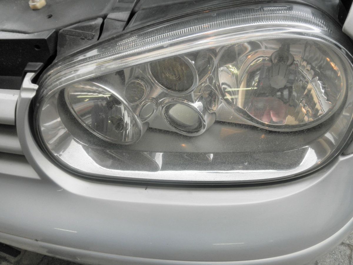

    mam pytanie jak to jest z oświetleniem w samochodzie?
    Pacjent - golf 4, zakupiłem żarówki Philips Racing Vision, po założeniu masakra, pięknie świecą, w stosunku do zwykłych bez komentarza.
    Pojechałem ostatnio (po pół roku od wymiany żarówek) na przegląd, gość na SKP stwierdził że są źle ustawione czy nie mrugają długimi inni kierowcy? Ja móię że nie i zaczął majstrowac wkrętakiem, wszystko ok pojechałem i teraz widze, że z pięknie świecąchch świateł mam stłamszone światło na wysokość reflektorów a np słabo doświetlają mi się znaki na drodze, wcześniej było pięknie.
    Kolega ma Seata Atecę to te jego ledy to oświetlają jak na stadionie wszystko dookła i co i u niego nie oślepia to innych?
    Wg mnie wszystkie ledy w nowoczesnych autach dają po oczach.
    Więc jestem nieco wkurzony, nie wiem czy to tak ma być, ale miałem genialne światła, lepsze niż w rodzinnej Skodzie Octavii 2 tez na zwykłych lampach a mam kichę.
    No i ma dlatego pytanie czy światła mijania mają tylko pionowo na poziomie reflektorów oświetlać czy też nieco górę?
    u mnie jest tak jak na screenie poniżej, powyżej czerwonej kreski już nie świeci, za to mocno oświetla jezdnie i leciutko pobocze:

  • #3 20271318
    yanes
    Po zdjęciu widać, że ma dobrze ustawione światła i niby dlaczego miałby poprawiać coś, co diagnosta dobrze ustawił.
  • #4 20271320
    Kaziu1991
    Reflektor żeby świecił dobrze, czyli bezpiecznie zapewniając Tobie doskonałą widoczność, ale też nie oślepiał innych użytkowników ruchu musi spełniać parę warunków. Pierwsze, to żarówki do rej klasy, drugi odbłyśnik nie wypalony czy matowy, trzeci i chyba najistotniejszy to poprawne ustawienie wysokości, załamania oraz kierunku. Często diagności ustawiają tylko wysokość i nara. Jedź na inną stacje i poproś o ustawienie.
  • #5 20271331
    tryberson
    Ale widzisz na zdjęciu że u mnie kończa świecić tam gdzie czerwona linia, a u kogoś kto testował te żarówki jednak wyżej czyli coś jest na rzeczy.
    Tak to wygląda, wg mnie nie jest źle czy się myle?

  • #6 20271394
    danielzy
    Odbłysnik w lampie u ciebie jest dobry , ale ja na tym screenie odnoszę wrażenie że swiatła są ustawione lekko za wysoko , szczególnie widać to z prawej strony , tam jakby ktoś wyjechał byłby oślepiony - tak mi się wydaje. Może podobnie jest u ciebie , miałeś lekko wyżej i było dla ciebie dobrze - wszystko super widoczne , teraz diagnosta ustawił jak być powinno i automatycznie dla ciebie jest gorzej - mniej oświetlonej drogi.
  • #7 20274975
    tryberson
    A wyjaśnijcie mi jeszcze jedną rzecz, teraz zakładmy że swiatła są ok tak? Gość je poprawnie nastawił, no ale przegląd mam co roku, to ktoś przez rok mi to zmienił? Jak to jest? nie rozumiem tego. Przecież to nie jest powietrze w ogumieniu że schodzi naturalnie.
  • #9 20275104
    yanes
    Druga sprawa nie wiadomo jak ty te nowe żarówki tam wsadziłeś, może krzywo a po każdej wymianie żarówek powinno się je odrazu ustawić.
