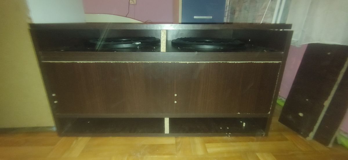

    Witam. Budowałem samemu skrzynkę pod głośnik 2x15" 350RMS jeden. Z racji tego, że jestem laikiem w tych sprawach. Chciałbym się dowiedzieć od kogoś kto ma jakieś pojęcie na ten temat, czy została wykonana ona w prawidłowy sposób? Wymiary skrzyni : 940mm szerokość x 564mm głębokość x 458mm wysokość.
    Jeśli chodzi o porty wysokość 80mm wysokośc, 440mm szerokość oraz 360 głębokość.
    Z góry wielkie dzięki za wszelkie opinie oraz ewentualne podpowiedzi porawki związanej z budową skrzyni. Budowa własnej skrzyni subwoofera 2x15 350RMS - czy wymiary i porty są prawidłowe?

    Mechanicznie nie, a ten otwór w zasadzie działa jak osłona na głośnik. Nie wiadomo jakie parametry mają głosniki. Nic nie wiadomo. W przypadku Bandpasa ważna jest wielkość komór. Ta przed głośnikiem nie spełnia stricte klasycznych założeń i trzeba to sprawdzić praktycznie. Za głośnikiem wygląda OK. może nie ma prostowania załomów portu. Szło po prostu zrobić zwykły BR lub dwa mniejsze klocki w każdym typie obudowy. W aucie liczy się też pojemność, jakbyś pomyślał nad połączeniem izobarycznym - obudowa byłaby 2x mniejsza a zeszłoby niżej. Co prawda nieco ciszej.
    Tak de facto z innej strony auto same w sobie jest bandpassem ze względu na to, że słuchacz jest jakby w wielkiej słuchawce i fala inaczej się rozchodzi niż w dużych pomieszczeniach.

    Tutaj są parametry głośnika :
    Średnica subwoofera 38 cm (15cali)
    Impedancja 2 x 4 Ohm
    SPL 89,0 dB
    Parametry T/S SPL 89,0 dB FS 30 Hz Qms 5
    Parametry T/S Qes 0.90 Qts 0.75 Vas 6.02 cuft (stopa sześcienna = 28,32 litra)
    Czyli rozumiem, że Gōrny otwór jest zbędny? Bo zastanawialem się, czy górna płyta nie jest zbyt blisko głośnika? (między ścianka, a membraną jest 6cm) czy nie będzie miało to negatywny wpływ na dźwięk jak i sam głośnik? I czym i w jaki sposób wygłuszyć wnętrze skrzyni? Budowa własnej skrzyni subwoofera 2x15 350RMS - czy wymiary i porty są prawidłowe?

    Qes Qts - powinieneś mieć bandpass 4TH. Ta płyta jest blisko. Komora wydaje sie malutka ma jakieś 38 litrów. Musiałbyś przeciwległą ściankę do otworu zaokrąglić jakimś wypełniaczem. Otwór komory za głośnikiem możesz zatkać i porównać jak to wyjdzie.

    A masz może ewentualny pomysł jak taka skrzynia 4th mogłaby wyglądać, z dwoma takimi głośnikami? Spróbuję co prawda pokombinować z tą, aczkolwiek nie wiem, czy zwyczajnie nie zbudować drugiej od podstaw.
