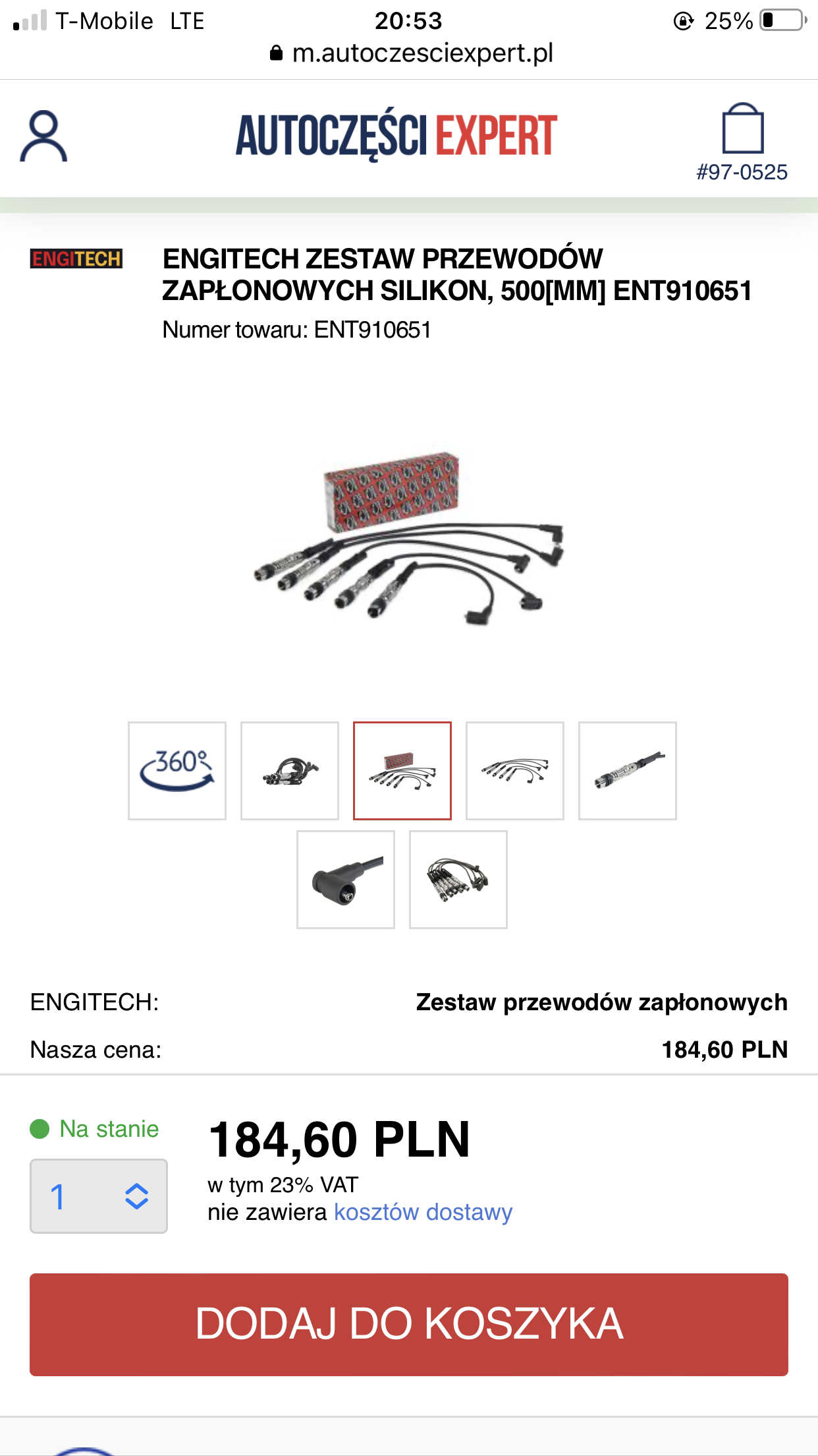

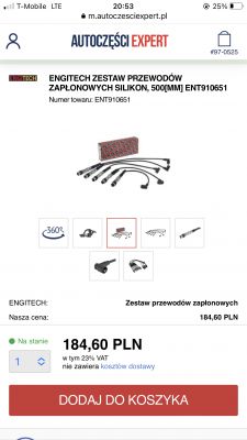

    A czy firma Engitech jest godna polecenia?
  • #4 20271797
    danielzy
    Napewno nie taka jakość jak Ngk czy Bosch .

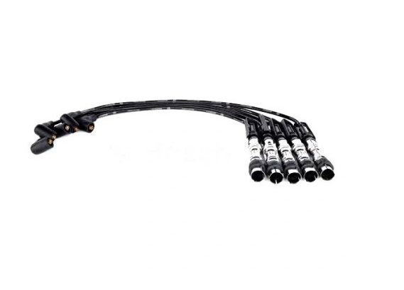

    Tutaj masz numer z boscha takie jak chciałeś 0986356349
    Passat B5 - Jak znaleźć odpowiednie przewody zapłonowe
    Właśnie takie Bosch zamówiłem tylko ciekaw jestem jakiej są długości bo NGK podaje długości a Bosch niestety nie. Ale dogadałem się ze sprzedawcą, że zamówi i zmierzy mi sam

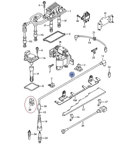

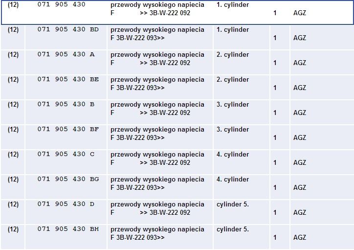

    To zróbmy tak, od numeru Vin i do numeru Vin
    Wychodzi na to że plastik w kółku jest osobno i dlatego są problemy żeby dostać

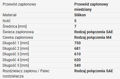

    Zmierzyłem swoje przewody i najdłuższy ma 86 cm, ani NGK ani Bosch chyba nie ma zestawu z tak długim przewodem.....
