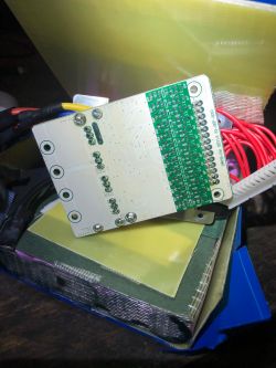

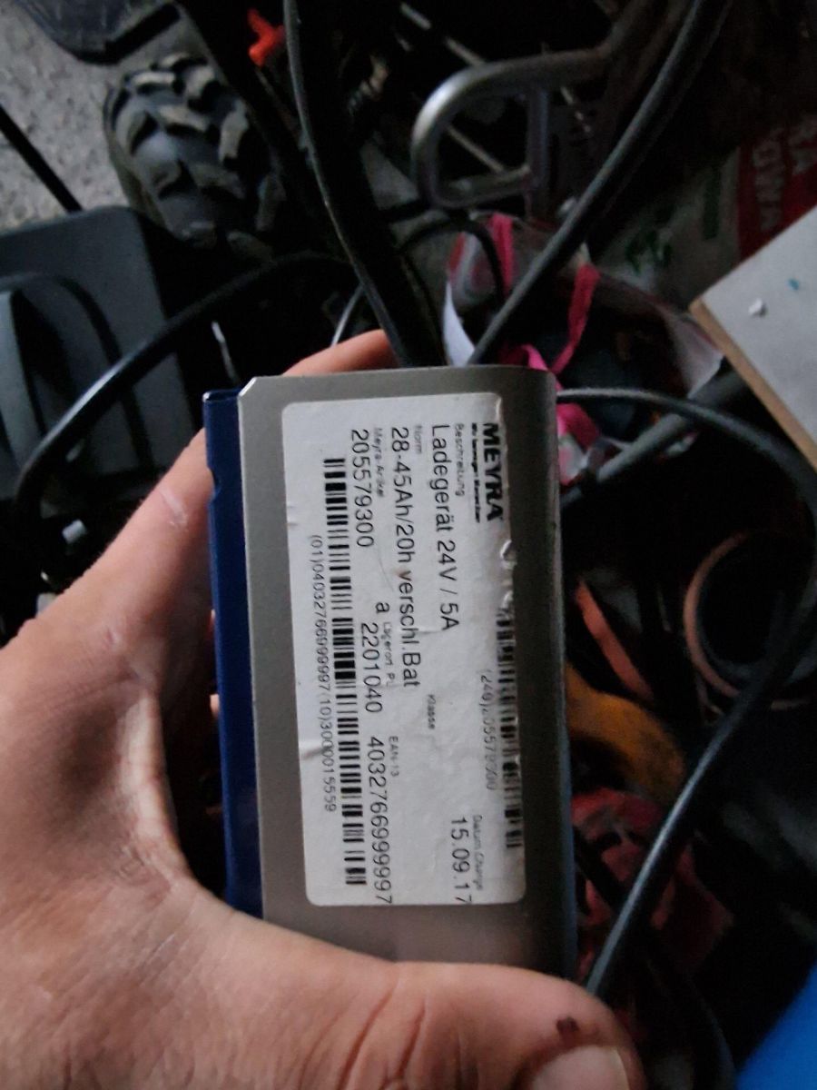

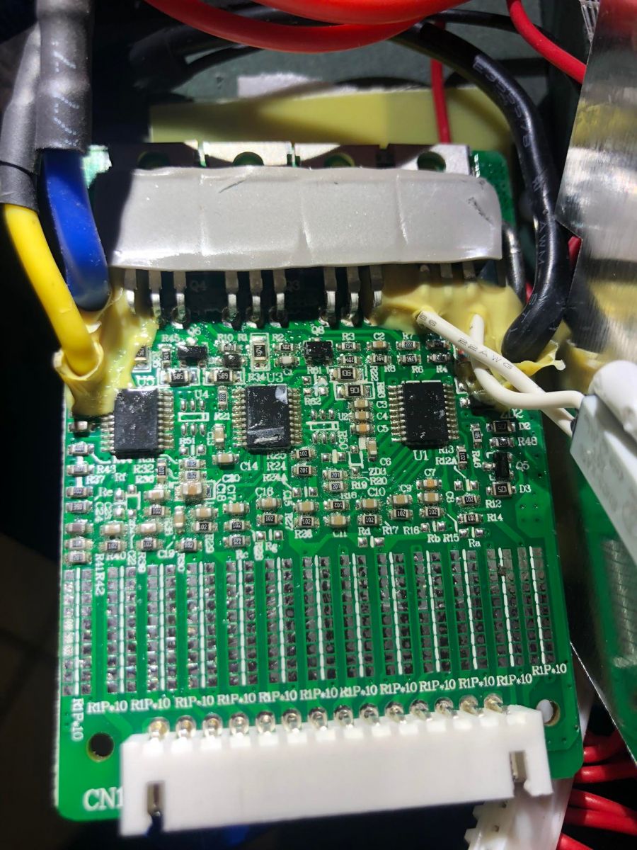

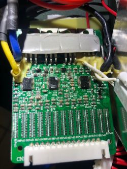

    Ładowarka była podłączona przez jakieś 15 minut, na pewno zjarała dwa z trzech styków w środku gniazda. Poza tym nie widzę żadnych uszkodzeń moim nieprofesjonalnym okiem dlatego wrzucę zdjęcia może coś istotnego pomijam. Niestety chciałbym jednak zrobić to profesjonalnie i z taką intencją tutaj przychodzę, wymienianie komponentów na ślepo wcale mnie nie interesuje. Zawsze staram się naprawiać rzeczy w miarę możliwości i umiejętności i mam nadzieję że z pomocą forum tak też będzie w tym przypadku.
    Błąd e10 w Hulajnodze Kaboo po podłączeniu złej ładowarki. Wrzucam zdjęcie parametrów ładowarki oraz samego BMS/PCM (niepotrzebne skreślić ;)) Błąd e10 w Hulajnodze Kaboo po podłączeniu złej ładowarki. Błąd e10 w Hulajnodze Kaboo po podłączeniu złej ładowarki.

    Na logikę rzecz biorąc:
    Skoro hulajnoga się włącza, ma napięcie wystarczające do zasilenia kontrolera. Ergo, BMS zabezpieczył skutecznie baterię przed trwałym uszkodzeniem (reverse, short circut).
    Tu bym nie szukał problemu.
    Dla potwierdzenia tego, zmierz napięcie przed i za BMS, powinno być porównywalne.
    Error 10 zwykle zarezerwowany jest dla błędu komunikacji TX/RX wyświetlacza ze sterownikiem, sprawdzil bym całość pod tym kątem.
    Nadal nie odpowiedziałeś Kolego jak bardzo zła była ta ładowarka. Klęła wulgarnie, gryzła po kostkach użytkownika, krzywdziła okoliczne sieroty, szczekała, czy może miała wyższe napięcie ładowania, lub zamienioną polaryzację pinów?
