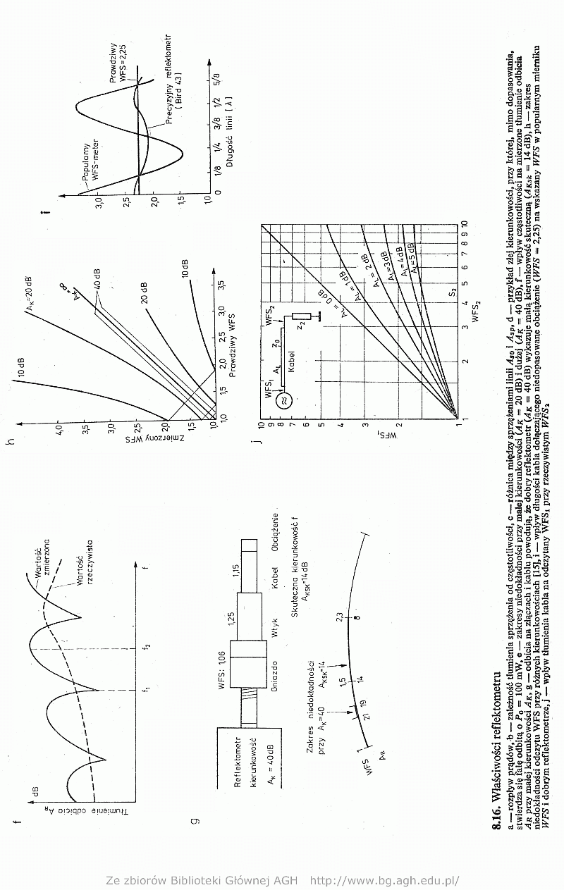

    Może się zmieniać wskazanie reflektometru - tym więcej, im słabszej klasy jest przyrząd. Zwróć uwagę na wykres "i" na str. 935 Poradnika Ultrakrótkofalowca:

  • #22 20302399
    sq3evp
    Poziom 36  
    Zaproponuję podłączyć miernik do kabla zamiast radia - to tak będzie pracowała antena.
    Układ pokaże cały SWR instalacji od wtyku do TRX lacznei z kablem i antena - balkon nie jest dobry, jest tam sporo elementów mogących miec wpływ na SWR.
    Miernik używa bardzo malej mocy i jakieś elementy mogą nie wpływać tak jak wpływają gdy używasz TRX'a.
