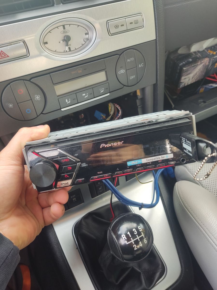

    Witam. Mam problem z radiem wymienionym wyżej. Kupiłem te radio jakoś pół roku temu założyłem je. Później kupiłem tube i wzmacniacz wszsytko ładnie grało i wg. Później stało się coś ze wzmacniacz przestał działać bo chyba zrobiłem zwarcie zaniosłem do naprawy stwierdzili że jakieś zasilanie się spaliło wymienili mi to i wzmacniacz działał ale radio już nie dawało sygnału żeby uruchomić wzmacniacz. Dałem radio na gwarancję sprawdzili je i stwierdzili że jest sprawne w 100 procentach. Więc gdzie może być problem? Może trzeba te radio jakoś ustawić albo coś? Miał ktoś taki przypadek? Bo na innym radiu wszsytko działa.

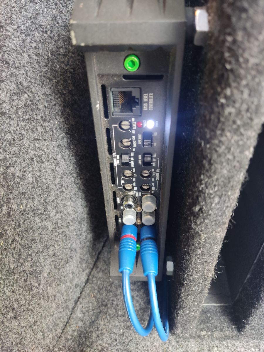

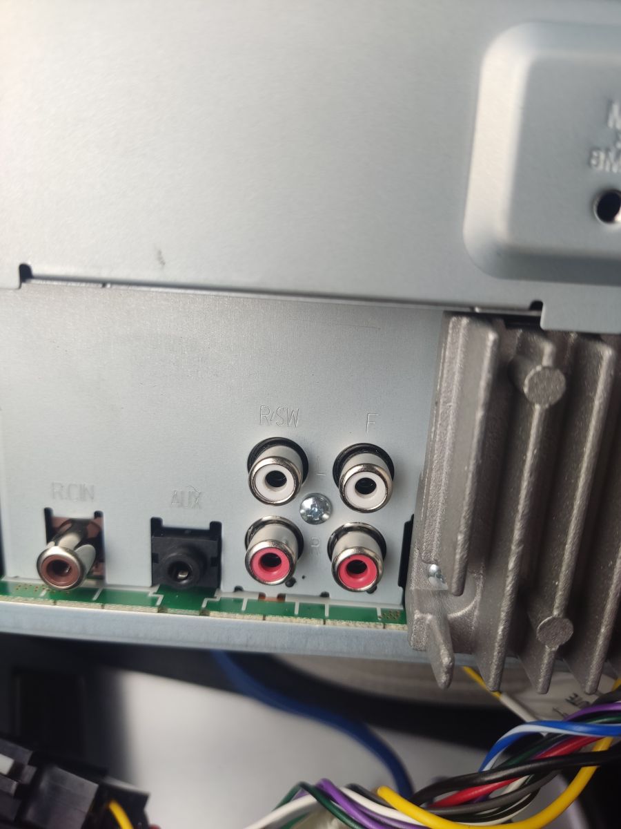

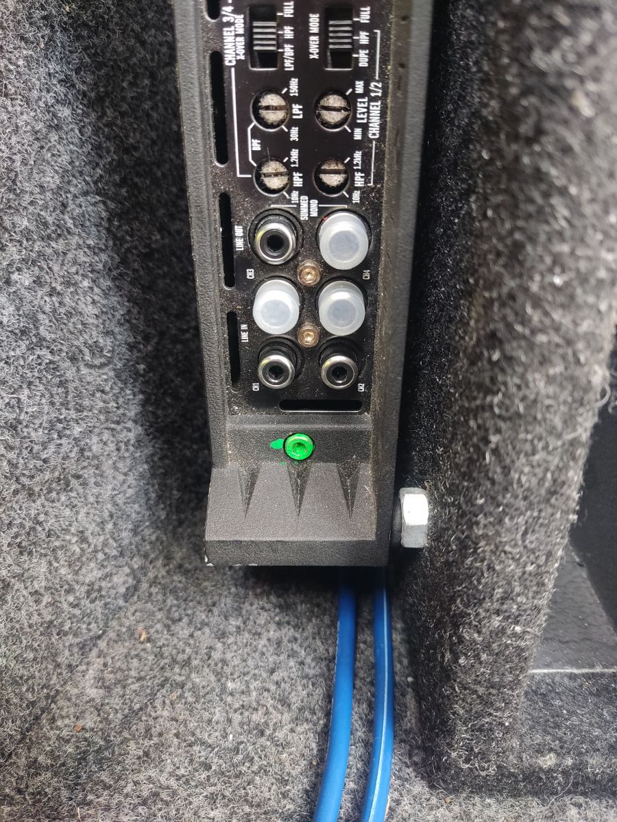

    A powiedz mi czy Chinch ma wpływ na odpalenie wzmacniacza czy jak jest źle podłączona to nie chce się włączyć? Powiedz mi jak powinno być prawidłowo podłączona Chinch z radia do wzmacniacza. Pioneer DMH-G220BT - Nie daje sygnału na wzmacniacz do tuby. Pioneer DMH-G220BT - Nie daje sygnału na wzmacniacz do tuby.

    Włożyłem te radio do innego swojego auta co ma też tube i tam wzmacniacz normalnie się włącza.

    Tu masz zdjęcia Pioneer DMH-G220BT - Nie daje sygnału na wzmacniacz do tuby. Pioneer DMH-G220BT - Nie daje sygnału na wzmacniacz do tuby.

    W tubie Linę in… co widzę, to OK.
    W Pioneer pod RCA (chinch) z R/SW i pewnie tak masz.
