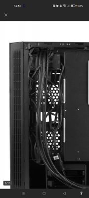

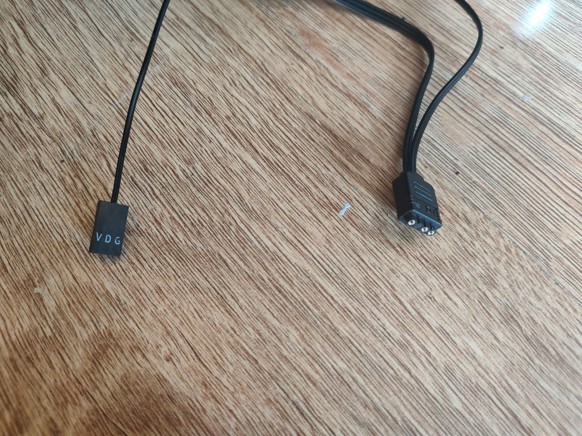

    Kupiłem niedawno obudowę Obudowa Genesis IRID 400 ARGB Midi Tower i tam już jest sterownik który ma zasilanie czyli nic nie muszę zasilać aby działało.
    I moje pytanie brzmi jak przesłać dane z gniazda RGB na ten sterownik który posiada już gotowy kabel Argb na 3 piny, bo chce sterować płyta a nie wiem czy jak użyje 3 pinów z RGB to będzie to samo. Obudowa Genesis IRID 400 ARGB Midi Tower: sterowanie z płyty głównej przez gniazdo RGB Obudowa Genesis IRID 400 ARGB Midi Tower: sterowanie z płyty głównej przez gniazdo RGB
    Nie będzie, ponieważ ARGB potrafi zaadresować każdą diodę oddzielnie.
    Bezpośrednio nie możesz podłączyć ARGB do RGB. Możesz zrobić tak:
    - ARGB możesz sterować z osobnego kontrolera.
    Lub:
    - Możesz też użyć "RGB converter".

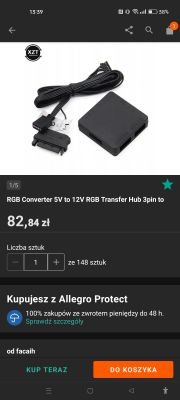

    Po prostu muszę podłączyć te przewody do płyty aby dostać info z płyty co robię. Znalazłem takie coś : Obudowa Genesis IRID 400 ARGB Midi Tower: sterowanie z płyty głównej przez gniazdo RGB
    #10 20274497
    freebsd
    Wygląda jak konwerter z RGB do ARGB.
